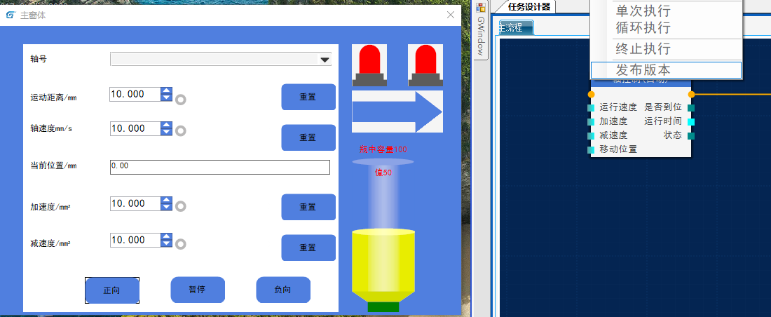

GraniStudio零代码平台版本文件分为,调试版本(GSP文件)和运行版本(GEXE)版本,GraniStudio零代码平台提供发布版本功能,可将当前工程文件发布为运行版本。

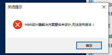

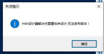

发布版本注意事项:
1.当前工程从未使用过HMI设计器,将无法发布。
2.当前HMI设计器处于运行时状态,将无法发布。
HMI处于运行时状态下,无法点击发布版本
3.HMI设计器未设计任何界面或任何控件,只存在一个空窗体,无法发布。
4.资源管理器存在未配置算子,无法发布。

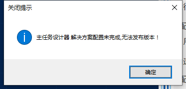

5.当前主任务设计器存在未配置算子,无法发布。

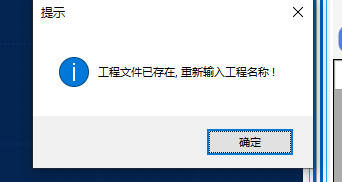

6.当前发布位置已存在一份运行版本文件,无法发布。
发布版本:

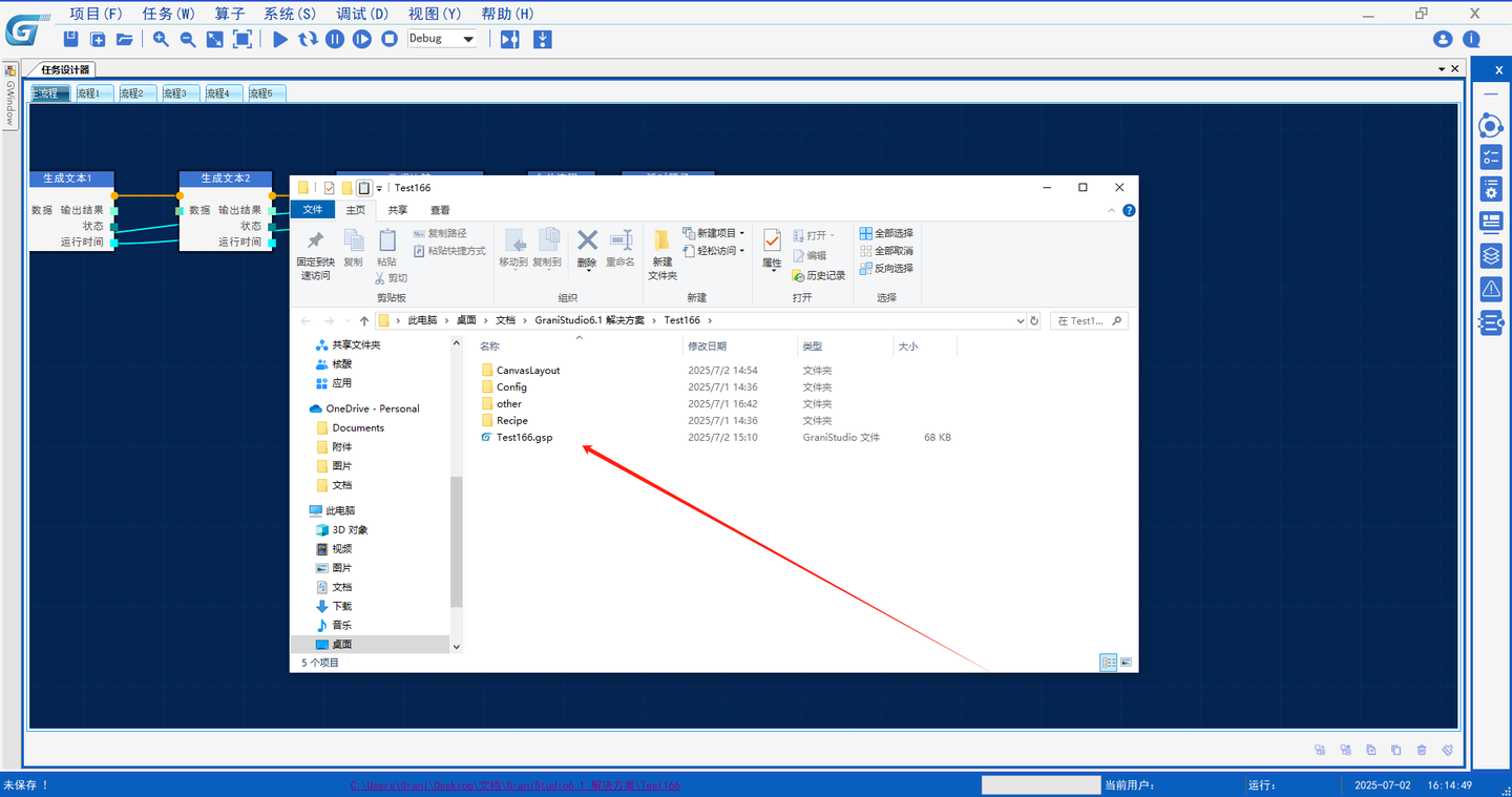

步骤一 打开程序
启动调试版本程序

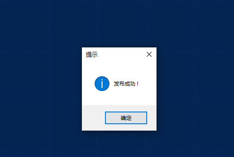

步骤二 通过主界面菜单栏 任务---发布版本 按钮将当前工程发布为运行版本。

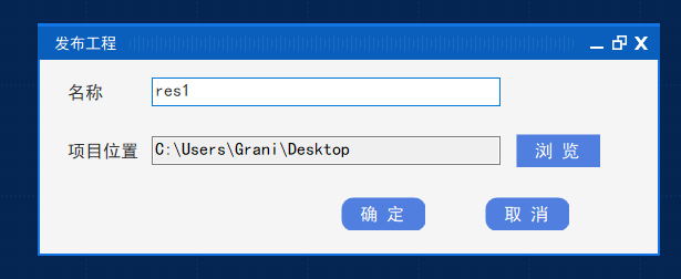

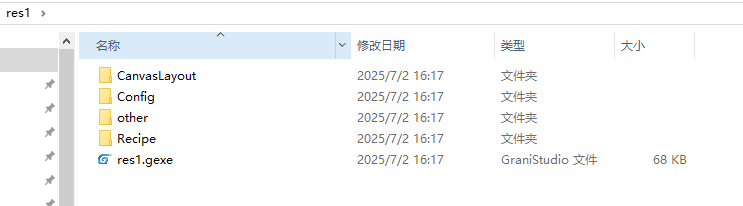

步骤三 选择发布位置

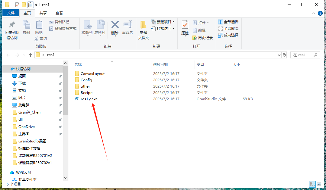

步骤四 运行版本文件结构
步骤五 通过双击GEXE文件即可打开运行版本
步骤六 启动运行版本
