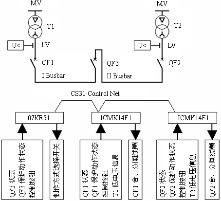

1.2.两进线单母联低压系统备自投PLC硬件配置范例类型之1:BZT1类型
  若两进线断路器与母联断路器相隔较远,例如在同一排柜体两侧或在不同排,此时采用远程功能扩展模块ICMI14F1配合PLC主机07KR51较为方便。两进线回路使用ICMI14F1,而母联回路使用07KR51,系统间省却了互锁、联络、控制和信号等等接线,仅仅敷设一条双绞通信线即可。
  由于07KR51与ICMI14F1的外形完全一致,所以两进线回路和母联回路的控制接线可以做到基本一致,有 利于控制线路的标准化设计。
注释1.2.1.
按此在新窗口浏览图片
  模块之间的通信接线必须按菊花瓣的连接方法,同时还要注意模块的地址安排。
