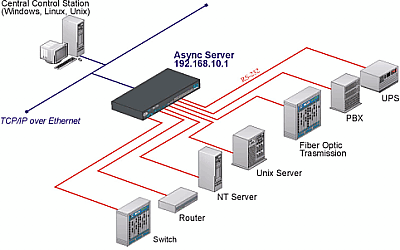

集中式控制台管理
按此在新窗口浏览图片
异步通讯服务器是专为各种工业用途所设计的,所以它是一台十分稳定的网络设备服务器。它内建网卡(Network Interface Card)和专属的IP地址。利用异步通讯服务器实现远程控制台管理的主要方法是通过网络telnet 到异步通讯服务器。由于每一个连接到异步通讯服务器的串口设备都会分配一个独立的TCP Socket端口号,所以系统管理员可在他的主机和每个设备间建立直接的连接。

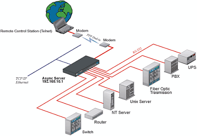

远程访问解决方案
按此在新窗口浏览图片
异步通讯服务器的主要功能之一是用来当作拨入/拨出服务器,只要将Modem连接到异步通讯服务器的一个串口上,远端的系统管理员就能通过私人的的PPP拨号来访问所有需要管理的设备 (例如,无需通过 ISP)。实际上,使用异步通讯服务器的拨入功能可以直接连线到异步通讯服务器,而不需要通过ISP来传递信息,也无需提供一个公有IP地址给服务器。
