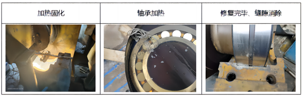

1、在线修复是利用轴承座未磨损位置为基准,以保证修复后的同心度满足设备运行范围内,并满足轴承装配要求,以达到快速恢复生产,可靠有效的修复目的。
2、修复后的同心度:利用未磨损部位为恢复同心度的基准,结合《索雷基准刮研修复工艺》确保修复后同轴度。
(三)具体修复步骤
具体修复步骤简洁可操作,全程无需复杂设备,如下:
1、拆除轴承,露出待修部位,并清除油污;
2、确定磨损量,检查基准面是否满足修复要求;

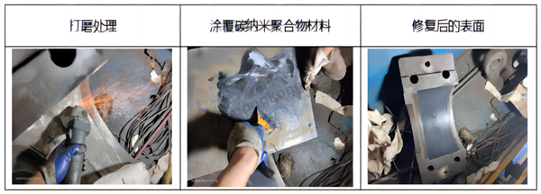

3、表面处理,对轴承室磨损表面进行去油加热,用砂轮片对修复表面打磨处理,见金属原色;
4、利用轴承室未磨损位置,定位修复轴承室同心度;
5、调和索雷碳纳米聚合物材料SD7101H;
6、在修复部位涂覆索雷碳纳米聚合物材料SD7101H均匀无气孔;
7、利用专用工具对修复位置进行反复刮压至基准尺寸;
8、材料固化后核实尺寸,去除多余材料;
9、回装轴承,修复完毕。
