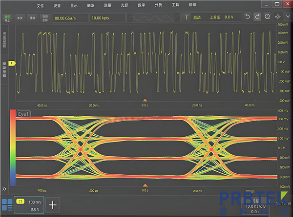

眼图测试的探头选择,核心是匹配信号类型和测试速率——高速差分信号优先选差分探头,低速单端信号可选用单端探头,特殊场景搭配辅助探头即可,不用盲目追求高端型号,适配才是关键。
日常眼图测试中,差分探头是绝对的主流,尤其是USB4PCIeCAN FDLVDS这类高频高速差分信号,几乎离不开它。不同于普通探头,差分探头能有效抑制共模噪声,精准匹配传输线阻抗,再加上足够的带宽,能最大程度还原高速信号的真实波形,让眼图的开口、抖动等参数测量更准确,避免因信号失真影响测试结果。
根据测试场景和性能需求,差分探头又分为高速有源差分探头和专用差分探头两类,不用混淆选择。
高速有源差分探头主打高频适配,适合PCIe 5.0这类超高速总线的眼图测试。比如泰克P7516,拥有16GHz带宽,能轻松应对高频信号的捕捉;安捷伦N2819A带宽达13GHz,也是高频场景的常用选择。如果是LVDS信号测试,普源PVA7250有源差分探头就很合适,带宽超过2.5GHz,还能更换探头前端,适配不同的测试点位,实用性拉满。
专用差分探头则是针对特定总线优化设计的,针对性更强。像是是德科技N2818A 200-MHz差分有源探头,搭配专用适配器后,能精准适配CAN FD总线的眼图模板测试,还能灵活切换探测显性位的高、低电平信号,不用额外调试,大大提升测试效率。
单端探头就比较局限了,仅适合低速、低干扰的单端信号眼图测试,比如传统的低速并行总线。常见的如泰克TDS3V系列,使用时要注意匹配50Ω传输线阻抗,不然会影响信号稳定性。但它的抗干扰能力较弱,带宽也有限,一旦用于高频场景,很容易导致眼图模糊、参数测量失真,所以高速信号测试中基本用不到它。
还有一些特殊场景,会用到辅助探头,但它不直接参与眼图核心波形的生成,主要起到辅助分析的作用。比如测试LVDS信号时,我们用PVA7250有源差分探头采集差分信号生成眼图,若需要同步分析电流相关的信号完整性问题,就可以搭配PCA1030电流探头辅助测试,让测试结果更全面。
总结下来,眼图测试探头不用盲目选贵的,先明确自己的测试信号类型(差分还是单端)和速率,高速差分信号优先选差分探头(高频用高速有源款,特定总线用专用款),低速单端信号用单端探头,特殊需求搭配辅助探头,就能满足大部分测试需求,同时保证测试精度。
