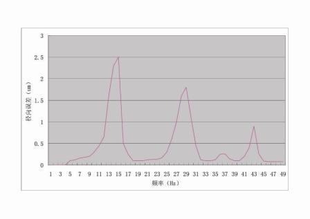

另外一个使得这些特种轴承得到关注和应用的决定因素是运动误差会随着工作频率的提高而快速减少,系统有更好的高频特性。可以通过附图一个典型的空气轴承主轴的误差变化说明这一特性。
由图可以看出,该空气轴承主轴的固有频率在13Hz,因此当主轴转速在132639赫兹时径向误差比较大,随着转速的提高,固有频率对误差的影响越来越小。由于有规律可循,在设计控制器时可以通过在132639Hz处增加滤波器来减少振动对系统的影响。
