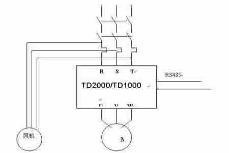

工业洗衣机电气接线原理示意图:
按此在新窗口浏览图片

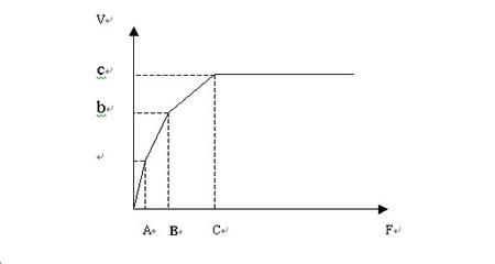

今年,为了进一步降低成本,提高产品竞争力,我公司又引进了新型变频电机,新型电机要求变频器提供手动V/F曲线调节功能,ENERSON公司又为我司研制了新型变频器,增加了多段V/F曲线功能。在工业洗衣机中,要求V/F曲线如下:
按此在新窗口浏览图片
图中:a、A代表最低电压及最低频率
b、B代表中间电压及中间频率
c、C代表最高电压及基本运行频率
(A、a)点可以在原点,A的范围大致在0~4HZ之间,a的范围大致在0~25V之间,调节(A、a)点可影响设备的启动转矩,从而影响设备的洗涤转速。如果(A、a)点下移,则设备的启动频率低,洗衣机启动缓慢且平稳,要求变频器的低频启动转矩要大。
(B、b)点的调节则直接影响设备洗涤时的运行电流,这是非常重要的一点。如果(A、a)与(B、b)点之间的斜率大,即V/F曲线坡度陡,则运行电流会很大,但坡度太缓也不行,这里需要根据经验来调节。
以100kg型洗衣机为例:
(A、a)点:2HZ,24V
(B、b)点:25HZ,112V
(C、c)点:50HZ,380V
经过在100kg型洗衣机上的试验(变频器为TD2000-4T0110G,11kw),得出数据如下:
