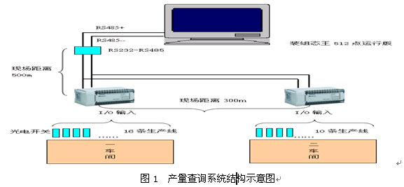

工厂产量监控查询系统的结构示意图如图1所示。

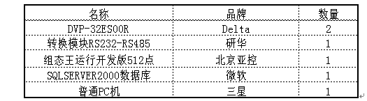

该系统的设计是比较简单的,软、硬件选型配置如表1所示。
表1 系统软、硬件配置
按此在新窗口浏览图片
工厂产量监控查询系统的设计主要在于软件系统的设计,以下问题是考虑的重点。

1)因为两个车间之间的距离在300m左右,而从第一个车间到监控室的距离有500m左右,距离比较远,为了遏制信号的衰减,将信号线用网线代替,同时加中继器将信号放大。保证数据传输的安全性。

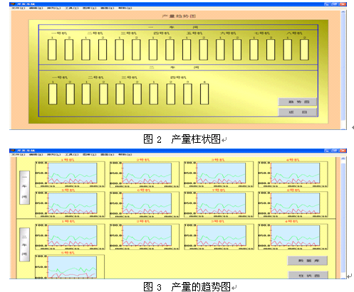

系统经调试正常后,投入生产运行的产品产量柱状图如图2所示,产量的趋势图如图2所示。
