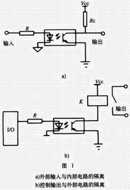

1.光电隔离
光电隔离是由光电耦合器件来完成的。其输入端配置发光源,输出端配置受光器,因而输入和输出在电气上是完全隔离的。由于光电耦合器的输入阻抗(100Ω~1kΩ)与一般干扰源的阻抗(105~106Ω)相比较小,因此分压在光电耦合器的输入端的干扰电压较小,它所能提供的电流并不大,不易使半导体二极管发光。另外光电耦合器的隔离电阻很大(约1012Ω)、隔离电容很小(约几个pF),所以能阻止电路性耦合产生的电磁干扰,被控设备的各种干扰很难反馈到输入系统。
光电耦合器把输入信号与内部电路隔离开来,或者是把内部输出信号与外部电路隔离开来,如图1所示。开关量输入电路接入光电耦合器后,由于光电耦合器的隔离作用,使夹杂在输入开关量中的各种干扰脉冲都被挡在输入回路的一侧。由于光电耦合器不是将输入侧和输出侧的电信号进行直接耦合,而是以光为媒介进行耦合,具有较高的电气隔离和抗干扰能力。
按此在新窗口浏览图片
目前,大多数光电耦合器件的隔离电压都在2.5kV以上,有些器件达到了8kV,既有高压大电流大功率光电耦合器件,又有高速高频光电耦合器件(频率高达10MHz)。常用的器件如4N25,其隔离电压为5.3kV;6N137,其隔离电压为3kV,频率在10MHz以上。

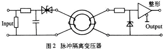

2.脉冲变压器隔离
脉冲变压器的匝数较少,而且一次绕组和二次绕组分别绕于铁氧体磁芯的两侧,这种工艺使得它的分布电容特小,仅为几个pF,所以可作为脉冲信号的隔离元件。脉冲变压器传递输入、输出脉冲信号时,不传递直流分量,PLC使用的数字量信号输入/输出的控制设备不要求传递直流分量,因而在工控系统中得到了广泛的应用。
按此在新窗口浏览图片
图2是脉冲变压器的应用实例。电路的外部信号经RC滤波电路和双向稳压管抑制常模噪声干扰,然后输入脉冲
变压器的一次侧。为了防止过高的对称信号击穿电路元件,脉冲变压器的二次侧输出电压被稳压管限幅后进入测控系统内部。一般地说,脉冲变压器的信号传递频率在1kHz~1MHz之间,新型的高频脉冲变压器的传递频率可达到10MHz。

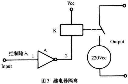

3.继电器隔离
继电器的线圈和触点没有电气上的联系,因此,可利用继电器的线圈接受信号,利用触点发送和输出控制信号,从而避免强电和弱电信号之间的直接接触,实现了抗干扰隔离。
按此在新窗口浏览图片
图3是继电器输出隔离的实例示意图。在该电路中,通过继电器把低压直流与高压交流隔离开来,使高压交流侧的干扰无法进入低压直流侧。

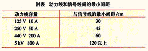

4.布线隔离
将微弱信号电路与易产生噪声污染的电路分开布线,最基本的要求是信号线路必须和强电控制线路、电源线路分开走线,而且相互间要保持一定的距离。配线时应区别分开交流线、直流稳压电源线、数字信号线、模拟信号线、感性负载驱动线等。配线间隔越大,配线越短,则噪声影响越小。但是,实际设备的内外空间是有限的,配线间隔不可能太大,只要能维持最低限度的间隔距离便可。
按此在新窗口浏览图片
附表列出了信号线和动力线之间应保持的最小间距。如果受环境条件的限制,信号线不能与高压线和动力线等离得足够远时,就得采用诸如信号线路接电容器等各种抑制电磁感应噪声的措施。

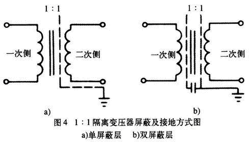

二、供电系统的隔离
采用1∶1隔离变压器供电是传统的抗干扰措施,对电网尖峰脉冲干扰有很好的效果。
按此在新窗口浏览图片
图4是典型的隔离变压器原理图。它抗干扰的原理是一次侧对高频干扰呈现很高的阻抗,而位于一次、二次绕组之间的金属屏蔽层又阻隔了一、二次侧所产生的分布电容,因此一次绕组只有对屏蔽层的分布电容存在,高频干扰通过这个分布电容而被旁路入地。1∶1隔变效果的好坏,往往取决于屏蔽层的工艺。最好选用0.2mm厚的纯铜板材,一次侧、二次侧各加一个屏蔽层。通常,一次侧的屏蔽层通过一个电容器与二次侧的屏蔽层接到一起,再接到二次侧的地上。也可以一次侧的屏蔽层接一次侧的地线,二次侧的屏蔽层接二次侧的地线。并且接地引线的截面积也要大一些好。1∶1隔变还有效地隔离了接地环路的共模干扰。

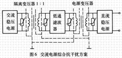

图6所示为交流电源抗干扰的综合方案。为了将测控系统和供电电网电源隔离开,消除因公共电阻引起的耦合,减少负载波动的影响,同时也为了安全,常常在电源变压器和低通滤波器之前增加一个1∶1的隔离变压器。

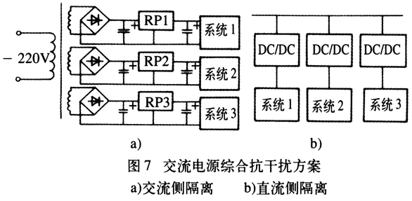

2.直流供电系统的隔离
当控制装置和电子电气设备的内部子系统之间需要相互隔离时,它们各自的直流供电电源间也应该相互隔离,其隔离方式如下:第一种是在交流侧使用隔离变压器,如图7a所示;第二种是使用直流电压隔离器(即DC/DC变换器),如图7b所示。
按此在新窗口浏览图片
