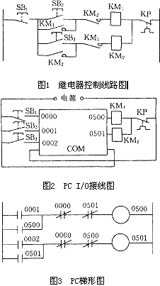

所谓替代设计法,就是用PC机的程序,替代原有的继电器逻辑控制电路。它的基本思想是: 将原有电气控制系统输入信号及输出信号做为PC的I/O点,原来由继电器—接触器硬件完成的逻辑控制功能由PC机的软件—梯形图及程序替代完成。例如,电动机正反转控制电路,原电气控制线路图如图1所示。由PC控制替代后,其I/O接线 图和梯形图分别如图2、3所示。
按此在新窗口浏览图片
图3PC梯形图这种方法,其优点是程序设计方法简单,有现成的电气控制线路作依据,设计周期短。一般 在旧设备电气控制系统改造中,对于不太复杂的控制系统常采用。

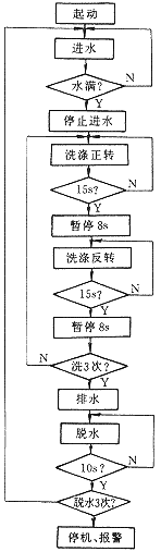

PC采用计算机控制技术,其程序设计同样可遵循软件工程设计方法,程序工作过程可用流程 图表示。由于PC的程序执行为循环扫描工作方式,因而与计算机程序框图不同点是,PC程序框图在进行输出刷新后,再重新开始输入扫描,循环执行。
下面以全自动洗衣机控制为例,说明这种设计方法的应用。
首先画出洗衣机工艺流程图,如图5所示。
按此在新窗口浏览图片
图5洗衣机工艺流程图

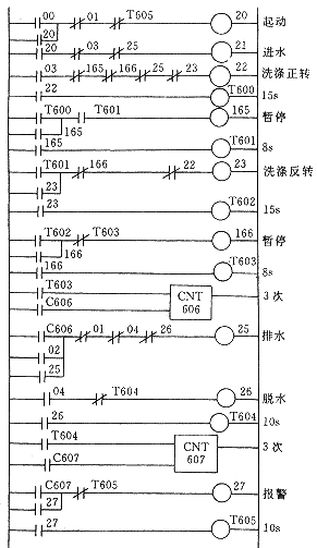

  第三步,根据流程图,设计梯形图,如图6所示
按此在新窗口浏览图片
图6洗衣机梯形图
