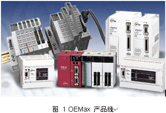

OEMax品牌产品针对OEM市场,提供全方位的工业控制产品线,其中包括:可编程控制器及编程/监控软件、I/O模块及运动控制产品等(见图 1)。WinGPC 4.0是最新版本的可编程控制器编程/监控软件。

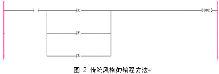

1) 在工厂操作现场对PLC控制设备进行调试时,有时必须暂停工艺过程来调试设备。此时可谓一寸光阴一寸金。某些传统类型的PLC编程软件承袭了DOS时代的画格子风格,见图 2,产生一个如此简单的逻辑要击键18次,而且删除或插入复杂的元素将十分不方便。由此带来的时间损失直接影响到经济效益。而使用WinGPC 4.0则只要8此击键即可完成,同时修改、插入或删除将十分方便。

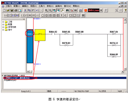

2) 逻辑语法错误定位功能: 在现场调试时,快速的错误定位功能会使语法检查变得简单快捷。WinGPC 4.0提供了最直观的操作手段:只要在信息窗口双击某条语法错误,则光标会自动跳转到该错误发生位置,同时在信息窗口提供错误类型。这比老式的仅指出错误行号、然后人工定位到该错误行的方式要快速得多。

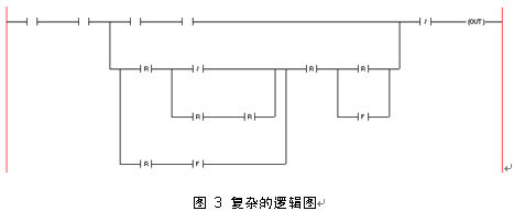

WinGPC 4.0将梯形图的基本元素(如Rung,Branch等)归纳成对象,产生这些对象只需要一次击键动作,而非象许多可编程控制器软件采用一条线一条线逐步画格子的方法。其优点不仅是非常快捷,同时当需要对复杂逻辑结构(见图 3)要进行修改时,插入或删除新的逻辑元素(包括Branch或Branch嵌套)也只要一次击键动作。用户甚至可以用鼠标拖拉随意移动Branch的连接点以改变其结构,使得编程体验十分轻松。
减少编辑操作次数评价是一个可编程控制器软件的十分重要的指标。

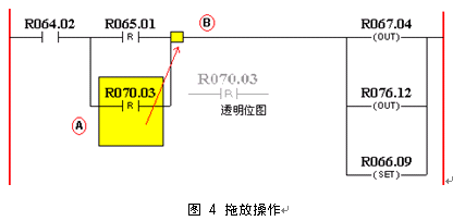

 拖放操作 (Drag & Drop):用户可以随意拖放Rung,Branch,指令或Branch的“脚”,在拖放过程中,不仅有一个透明位图显示被拖拉的内容,同时还会以色块指示最近的合法放置点以方便用户确认是否到达目的地,图 4显示了将R070.03触点从A点拉到B点的过程。

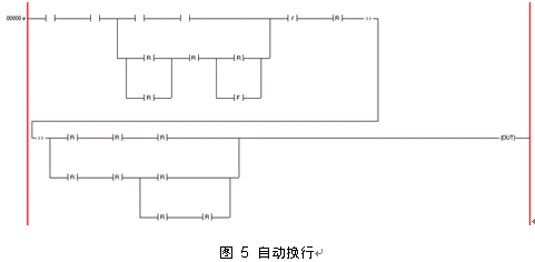

3) 视图的可见性:自动换行
当一行逻辑比较复杂时,其宽度就会超过可视范围,某些软件的解决方案一是任其延长,但这影响了逻辑可读性;二是认为加入换行符号,这又增加了操作。WinGPC 4.0能根据视图大小自动换行,无论是在添减指令或对视图的放大和缩小时都保证其在可视范围,目的是增强梯形图逻辑的可读性。

快速明了地指示梯形图中的语法错误不但节省了逻辑编辑时间、提高效率,同时也便于及早发现错误。WinGPC 4.0提供了基于行的自动语法检查,如何非法的逻辑在其行(Rung)标号上会显示”e”以表明其有错误。另外,当执行语法检查(Compile)时,出错行及错误信息将出现在信息窗口,双击某条错误信息能使光标在溉错误处高亮显示,便于快速定位并修正,见图 6。
