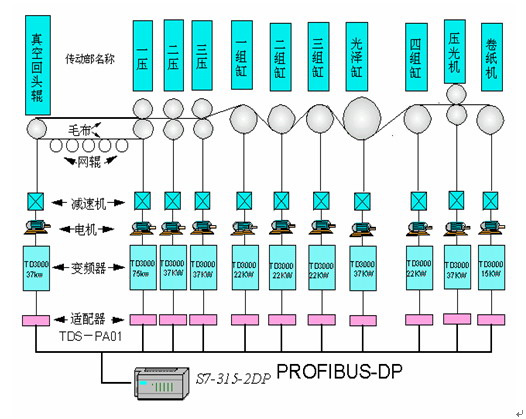

系统结构如下图所示。
按此在新窗口浏览图片
图1

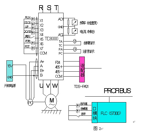

系统的硬件接线图见图2。(以真空回头辊变频器的接线为例)

变频器的功能参数设置见表1。。
11台变频器的参数基本相同,但略有差别,变频器的功能参数设置见下表:
参数号 设定值
F0.02 1(闭环矢量)
F0.03 6(通讯给定)
F0.05 2(通讯控制)
F0.10 90(加速时间)
F0.11 90(减速时间)
F1组电机参数 根据电机分别设定
F2.00 光泽缸和4组缸:2(跟踪起动)
其它传动点:0(从起动频率起动)
F2.09 1(自由停车)
F3.00-F3.03 ASR速度调节器PI参数,在出厂参数基础上,根据实际情况略加调整
F3.07 120%
F3.08 0(都未加制动单元)
F5.01-F5.08 0输出
(可编程通过总线读取每台变频器的端子状态,每个端子的具体功能在可编程中定义)
F5.11 1(PA-PC输出变频器运行中信号)
F6.08 0(AO1定义为频率输出)
F6.09 3:适用于回头辊、一压、二压、三压、一组缸(AO2定义为电流输出)
4:适用于二组缸、三组缸、 光泽缸、四组缸、压光机、卷纸机
(AO2定义为转矩%输出)
F6.10-F6.13 根据不同变频器F6.09的选择适当调整,
使显示仪表的指示与对应参量的实际值相等。
F9.00 3
F9.01 0
F9.02 3~13(顺序分配)
F9.03 4(PPO4)
F9.05 PZD3连接值=10(电机转矩%)
F9.08 PZD6连接值=12(开关量输入状态)
FA.02 8(复位有效)
FB.00 600(脉冲编码器每转脉冲数)
FB.01 0(PG方向)

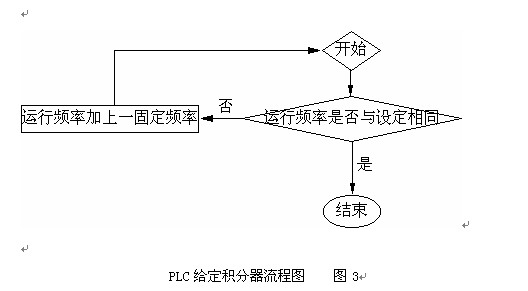

PLC负荷均衡算法实现分两部分:
⑴在PLC内做一个给定积分器,使其加速时间大于变频器内部的加速时间,这样可以随意控制真空回头辊和一压的升速时间和升速步距,以保证在启动过程和恒速时进行微调叠加的可能性。程序流程图见图3。

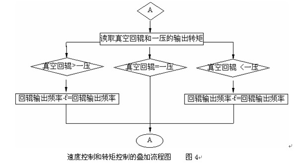

⑵速度控制和转矩控制的叠加,即在保证主给定基本不变的基础上,通过检测负载的转矩的变化,对主给定做适当的调整。程序流程图见图4。

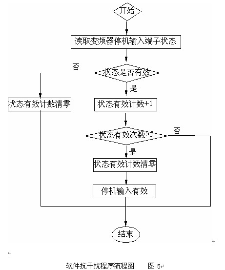

通过PLC算法解决了各传动点的启动和运行问题,但系统正常运行时,出现某一传动点无故停机的现象。
分析原因:
⑴停机信号是由PLC的数据区紊乱,造成送出的数据恰好是停机指令;
⑵PLC的确接收到停机信号;
⑶总线因受到干扰自己产生的紊乱信号。
经过对PLC的在线实时监控,发现设备无故停机时,PLC的确是送出了停机指令,这说明PLC是接收到了停机信号,因为每个传动点的控制信号是PLC通过Profibus总线从变频器中读取的,所以错误信号来源于变频器的干扰。
抗干扰措施:
⑴硬件抗干扰
将原来停机按钮的常开点改为常闭点,使停车有效信号与干扰信号反向。
⑵软件抗干扰
PLC从变频器中连续多次读取停机信号后方认为是真正的停机信号。程序流程图见图5。
按此在新窗口浏览图片
注:通过调整状态有效的比较次数即可调节软件抗干扰的能力。
通过以上抗干扰措施的实施,设备无故停机的现象完全消除。
