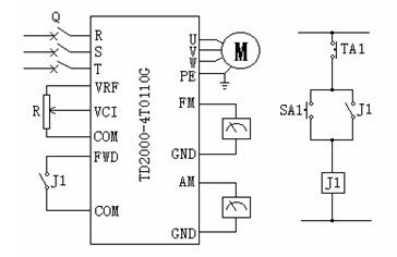

经传送带,送至一混、二混,经充分搅拌均匀送至烧结机。本系统共有11套圆盘给料机,每套圆盘给料机是一个形壮类似漏斗壮的设备,漏斗的底部是一个由电机驱动的原盘,通过原盘转动将漏斗内的原料源源不断地送至传送带。根据炼铁工艺的要求,各种原料需要不同的配比,通过圆盘转速快慢的调节将各个漏斗内不同的原料按所需的配比送到传送带上。圆盘给料机选用的电机为7.5KW变频调速电动机,变频器为艾默生TD2000-4T0110G变频器,控制采用机旁、集中两地控制,机旁用电位器调速。原理图如下图:

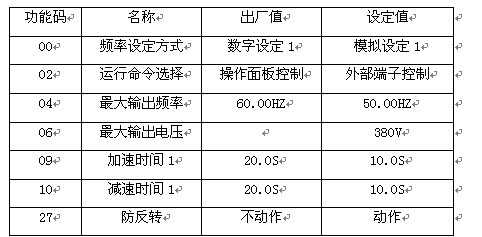

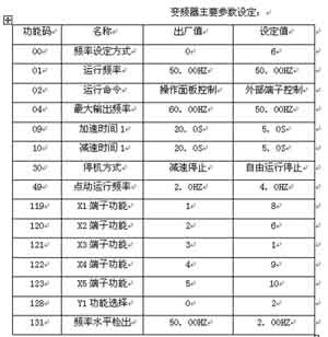

变频器主要参数设定如下:

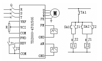

台车需要根据圆辊布料器布料的厚薄,烧结机内燃烧情况等,调节速度,速度控制精度要求较高。台车由变频器控制的电机调速,电机选用11KW三相鼠笼式异步电动机,变频器为艾默生TD2000-4T0150G变频器。控制采用机旁控制,电位器机旁调速,变频器为正反转控制。
按此在新窗口浏览图片

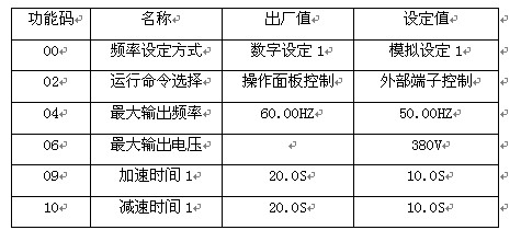

原理图如上所示,变频器主要参数设定如下:

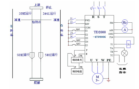

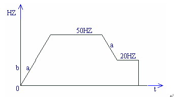

炉内,保证高炉炼铁的正常需要,而整个高炉上料卷扬系统的核心就是料车的主提升设备。主卷电动机选用的是55KW 10极绕线式异步电动机,变频调速器为艾默生TD2000-4T0900G变频器(和相应的制动电阻与制动单元)。高炉上料卷扬系统有如下特征:主卷电动机工作频繁,负荷重,启动转矩要求高。料车要求位置控制的精度高,系统的可靠性和安全性高。料车在启动和停车制动时震动大,要求电机工作的稳定性能高。炼铁高炉上料卷扬系统的技术方案是当上料卷扬系统运行后,变频器由0HZ加速到50HZ运行,当运行一定的距离快到达炉顶时,由检测位置的主令(凸轮)发出减速信号,变频器自动减速到20HZ运行,直至料车到达炉顶在由主令(凸轮)发出停车信号,电机被立即制动停车,电机加有电磁抱闸制动装置,在整个工作过程中需要停车时,发出停车指令,电磁抱闸制动装置工作,使料车稳定停车,不会出现“挂车”下滑现象。工作曲线如图所示:
按此在新窗口浏览图片
料车一个完整的工作过程用时45S,完全满足179高炉的工艺要求。
系统运行示意简图与电气控制简图如下:
按此在新窗口浏览图片
工作原理:
当PC输出点J1闭合时,变频器以设定时间5秒钟从0HZ加速到50HZ。电磁抱闸控制电源JZ得
电,抱闸打开,左料车以设定的50HZ频率向上运行。当料车运行到检测点时J3闭合,料车开始减
速,减速到20HZ后保持匀速运行。当料车快运行到位置时,触动限位开关发出信号,PC输出点
J1断开,变频器自由停车,当变频器输出降到2HZ时,电磁抱闸控制电源JZ掉电,抱闸抱住,料
车卷扬电机被制动停车,完成一次上料过程。当PC输出点J2闭合时,右料车与左料车一样完成一
次上料。QA2、QA3为左右料车点动按扭,QA1为复位按扭。为了增加系统的可靠性,做如下处理:
1) 选用变频器的容量为90KW,较电机55KW放大了两档的容量,一般不会出现过流、过压、过载等现象,可靠性大大提高。
2)电磁抱闸线圈通过变频器的运行输出信号Y2控制,消除了因意外事故 开抱闸所引起的料车挂车或失速失控事故。而且当变频器输出达到2HZ时,电磁抱闸控制电源JZ才得电打开,防止抱闸打开过早,料车出现溜车事故。
3)在左右料车的顶部各安装一个超极限限位开关J3,当J3动作时通过多功能端子X2造成变频器外部故障停机,防止料车在接近停车点时因控制线路故障,造成料车无减速冲过头而损坏炉顶设备的严重后果。

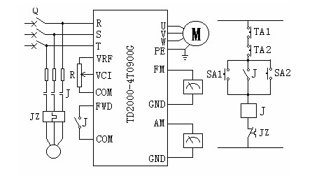

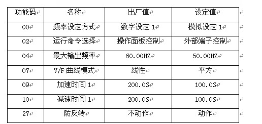

由冲渣水沿渣漕冲入渣池。冲渣泵电机是160KW三相鼠笼式异步电机,变频调速器为艾默生TD2000-4T2000P变频器。因为出渣过程的好坏直接影响铁水的质量,所以冲渣泵选用四台变频器两工两备,控制采用机旁控制,用电位器调速,以满足冲渣循环水管道内压力附合工艺要求。(最好采用闭环控制)。原理图如下图:
变频器主要参数设定如下:
