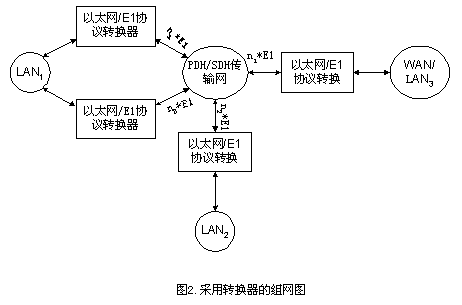

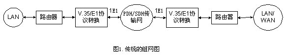

  现成的传输技术其实也有相关的实现方法:传统的数据网通过协议转换器(E1到V.35)和路由器到E1接口来间接实现用E1来传输IP(如图1),这样增加了网络路由的跳数(HOP),每台路由器还需一个合法的IP地址,让网络变得非常复杂,大大增加运营商投资,降低了网络建设进度.因此有必要在数据链路层直接完成以太网到E1的转换,以此来充分利用现有的E1资源、实现组网简单、网络建设维护方便及建设费用低等优点.因此我们所需的只是一个以太网到E1的 接口转换器,E1通过PDH或SDH传输平台可以很容易地跨越地区,兼容不同技术和标准,实现LAN和WAN之间的互联或几个LAN之间的远距离互联,如此就可取代部分VPN路由器和边缘路由器,减少网络的路由跳数(HOP),极大减少网络时延,让相距很远的几个LAN连成同一个LAN,用户可通过网上邻居来访问远端用户,相当简单方便(如图2).

以太网技术是基于IEEE802.3,核心是CSMA/CD;E1基于ITU-T G.703等建议,传输过程中需建立虚电路(VC).为保证这两种不同的通信技术的速率及数据结构匹配和传输的透明性,一般以太网到E1转换技术都采取了两级缓存的结构.第一级缓存由片内的双口RAM构成,主要用于速率的匹配,包括以太网MII接收FIFO、MII发送FIFO、E1接收FIFO、E1发送FIFO;第二级缓存由片外的SRAM构成,主要用于E1和MAC帧的形成,包括发送队列和接收队列.
  以太网转E1技术的主要难点集中在MII接口、E1接口和缓存间的数据交换上.由于以太网MII接口的时钟为2.5MHz,而E1的工作时钟为2.048MHz,各个模块间的数据交换为一异步过程,为保证数据交换的准确性,需使用握手机制来实现模块间的同步和避免对缓存访问的冲突.在解决了如何利用单路E1经济方便的实现以太网传输的问题后,另一个问题却接踵而来:带宽与新型业务的出现总是具有良性互动增长的特性,因此,在对以太网的传输和接入的网络建设也必须兼顾现有的带宽处理能力与未来的扩充能力,才能在不断成长的需求中体现业务平滑升级与设备投资保障的好处.单E1接入以太网这样的方式不能满足上述需求,所以我们有必要让用户根据需要来灵活、方便的配置E1的数量来传输以太网,这样既能满足不同用户对带宽的不同需求,又能满足以后网络升级的需要,而且由于是基于E1的颗粒度使带宽的利用率较高,且网管简单.因此用能灵活配置E1数目的协议转换器来实现以太网的传输不管在今天单E1还是明天要带宽升级到多E1都是必要和合理的.
  在实现用多路E1传输以太网业务,并且在实际的工程安装、调试与维护中要更简便,这就要求协议转换器具有将以太网的MAC帧数据在任意配置的多个E1电路上拆分和组装的能力.然而当前分布在网络中的E1是相当复杂的:不同路径、不同媒质、不同运营商的E1之间势必存在着时延差,因此要求协议转换器还必须解决当不同的E1间存在时延差时要能够正确的重组MAC帧,以保证数据传输的可靠性.
