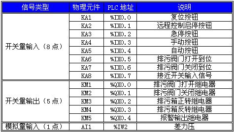

根据统计,PLC控制系统的I/O点共有14个,其中开关量输入点8个,开关量输出点5个,模拟量输入点1个,没有模拟量输出点。根据输入和输出的要求,选用和利时HOLLiAS-LEC G3小型一体化PLC,CPU模块选择带有24点开关量的LM3107,其中开关量输入14点,开关量输出10点。该CPU模块的性能价格比很高,广泛用于工业控制的各个领域。对于现场模拟量的采集,选用4通道模拟量输入模块LM3310,该模块具有如下优点:

PLC的人机界面选用HITECH触摸屏。这些配置完全能够满足系统的要求。本系统的I/O点数分配如表1所示。
表1 PLC控制系统的I/O点分配
按此在新窗口浏览图片

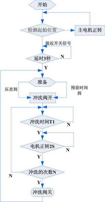

二次滤网过滤杂物后,滤芯脏污,水阻增大。当差压变送器输出值达到预设值A时,PLC得到差压变送器的信号,自动打开排污阀门进行自动排污。将杂物排出滤网后,当压差降到预设值B时,PLC自动关闭排污阀门。如果压差没有下降,反而继续增加达到预设值C时,则PLC发出报警信号,同时停止执行电机,关闭排污阀门。之后应当进行检修,取出滤芯,进行清理或更换。PLC程序采用和利时的编程软件PowerPro完成,程序流程图如图3所示。
按此在新窗口浏览图片
图3 PLC程序流程图
