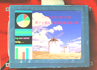

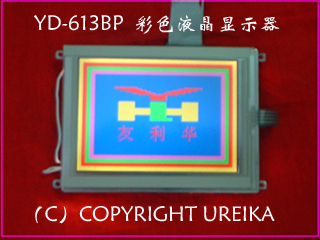

摘要:介绍可预置画面的智能彩色液晶显示器YD-613;详尽描述显示器性能特点、接口方式及标准命令集;给出与嵌入式系统的接口方式、接口电路设计及具体编程方法。该产品可安装触摸屏。
1 概述
彩色液晶显示器作为当代高新技术的结晶产,不但具有超薄平台、显示信息丰富、色彩逼真的特点,而且还具有体积小、耗电省、寿命长、无辐射、抗震、防爆等其它类型显示器无可比拟的优点,因而是工控仪表、机电设备等行业更新换代的理想显示器件。另外,随着单片机与嵌入式系统应用领域的不断扩大,对于以单片机为核心构成的高档仪器仪表、信息家电、工控产品、数据采集等系统的人机界面友好性提供了越来越高的要求。要求不但可以显示汉字,还要显示图像;如果能用五彩缤纷的色彩来显示不同的信息则更理想。但是,对于软硬件资源均十分紧张的普通单片机来说,显示汉字已十分勉强,更谈不上图形及彩色图形的显示了,即便对硬件功能强大的高性能单片机来说,管理好彩色液晶显示器也不是一件容易的事。因此对于普通单片机而言,具有友好的彩色人机界面将是十分困难的事件。
如果能像微机那样,将具体的显示过程由显卡去管理,而CPU仅负责提供一下显示数据,则将大大简化了显示过程,从而解决彩色液晶显示过程复杂的难题。YD-613智能彩色液晶显示器即是具有彩色显示管理功能的液晶显示器。
2 性能特点
YD-613是一款内嵌高速管理单片机的智能液晶显示器。该显示器采用了显示画面预置技术,即将显示内容分为固定部分和变化部分。固定部分可在微机上进行绘制、编辑、修改,然后将其作为预置画面下载到显示器内E2PROM中保存。在需要显示时,仅需使用简单的预置画面调用指令就可调出来显示预置画面,不但可以循环、交替、重叠显示,还可与变化部分的数据即现场实现显示的数据组合显示。从而将上位机从繁杂的显示管理工作解脱出来,也降低了对上位机的软硬件要求。使用普通单片机即可构成彩色晶人机界面。YD-613彩色液晶显示器的性能特点如下:
① 显示点阵数320W×240H;
② ②内含GB2312一级简体汉字库,二级汉字库可选;
③ 内含高速MCU及显示驱动逻辑电路;
④ 显示器提供忙信号输出,以便能够即时检测模块状态;
⑤ 同时提供RS-232C标准串行通信接口及打印机并行接口两种通信方式;
⑥ 命令式操作,可同时显示彩色中西文、表格、直方图、自由曲线;
⑦ 可选配套触摸屏。
YD-613彩色液晶显示器的性能指标如表1所列。
指标中文显示 15行×20列
可显示字符 西文ASCII、中文一级字库
预置页画 256页
图形点阵 320ΧRGBΧ240
