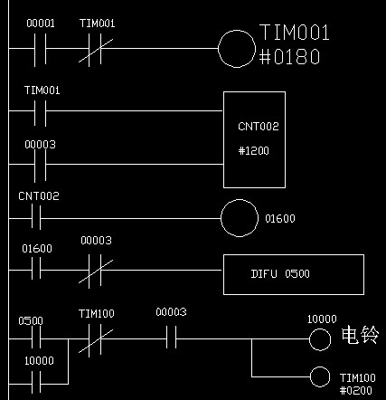

   这个是我拿到的设计题目,我自己已经设计了一些,但是老师说能不能再改改,真的不懂得要怎么弄了。我设计的作息时间是这样,早操6点起床,响铃20秒,然后6:20-6:35是早操时间,响铃20秒,接着早餐6:35-7:50,响铃20秒——7:50-8:00预备上课,响铃20秒,8点早上第一节课。。。余下略。
    问题很多:请各位帮帮忙
    1、不懂得要早晨6点在PLC里面是怎么实现的,我大略的设想是用人工在零点接入电源,这个要靠工人在人工对时,对的好不好完全靠人的技术,然后用欧姆龙的计时器,计数器来延长6个小时,然后响铃20秒,接着利用辅助继电器传信号给下一组定时器和计数器。(但是这样好像不太合理啊)
   2、老师说能不能上课时间可以改的,就是可以灵活设置,比如当有需要时45分钟可以改成40分钟,那其他的都可以相应的随着改。
  3、我设计的系统一断电就要重新对时,有没有像电子钟一样的模块断电后再通电也可以继续用的?
  4、如果有误差,每天累积一点点,过了几天就不准了,能不能随时校时?
下面的图是我用CAD大概画了一个草图:是从0:00开始到凌晨6:00开始响铃的草图,用计时器定180秒,然后再算1200次,即为6个小时。
 希望各大侠给予我一些帮助,我是PLC的初学者,这么简单的问题,见笑了。我希望回答的人能给出完整的梯形图,只要到早上的早操时间就好了,如果能给出完整的解答,小弟将感激不尽。
如果能给一些建议也不错,谢谢!!!

    218hty   发表于 2008/3/13 21:05:28
    然后用CP1H的PLC进行设计,并且还可以仿真.

    wsym512   发表于 2008/3/13 21:27:14
    独立的时间指令要怎么用啊?是什么?翻遍了书都找不到,能否指点迷津,是要外围接端口吗?还是怎样?谢谢!

    zhoiw   发表于 2008/3/14 9:35:17
    PLC自己有时间地址,各个厂家的不尽相同,

    mp44   发表于 2008/3/14 12:47:29
    如果带时钟功能,直接读取时钟做个判断输出就行了.
    没有的话就用定时器做个逻辑.

    jsdq4390   发表于 2008/3/17 19:32:28
    CP1H有自己的时钟,查一下CP1H的编程说明,网上有下载的.

    JSDQ4390   发表于 2008/3/18 17:49:26
    在欧姆龙的CPM2A中使用AR17--AR21记录时钟,其中AR20的低8位为月份,高8位为年份值。AR19的低8位为小时,高8位为日期。AR18的低8位为秒种,高8位为分钟。AR17客快速读出时间的小时和分钟。AR21用于设置和校正时间以及显示星期几。
