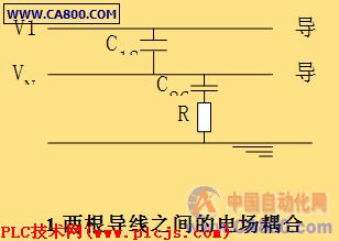

   (2)电场耦合:造成电场耦合的原因是两根导线之间分布电容的存在,见图1。
按此在新窗口浏览图片
   导线1在导线2上产生的对地干扰电压为:
按此在新窗口浏览图片
 式中 VN —导线2的对地电压;
         ω—导线1的角频率;
          C12—导线1和2之间的分布电容;
         V1—导线1的电压;
         R—导线2的对地负载总电阻;
         C2G—导线2的对地总电容(C2G >> C12)。

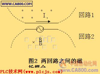

   (3)磁场耦合:磁场耦合产生干扰的情况见图2。
按此在新窗口浏览图片
   回路1的磁场在回路2上产生的干扰电压为:
   VN=jωBAcosθ
 式中 VN—回路1在回路2上产生的干扰电压;
        ω—回路1的磁场角频率;
        B—回路1在回路2处的磁通密度;
        A—回路2的磁感应面积;
        θ—矢量B与A的夹角。

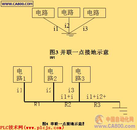

3.2 合理接地消除接地引入的干扰
   主要是采取合理的接地方法,采用一点接地避免形成地环流,消除干扰源。在一点接地的基础上,采用并联接地(见图3)。避免串联一点接地(如图4)。并联一点接地可以有效地降低公共地线阻抗的耦合干扰,削弱干扰源。
按此在新窗口浏览图片
   屏蔽层也存在一个接地处理的问题,信号源接地时,屏蔽层应在信号侧接地;信号源不接地,屏蔽层在PLC端接地。
   对于通信网络接口引入的接地干扰,接口可采用RS422A或RS485,它采用的是差动平衡和接收电路,由于采用差动放大器的原因,对于共模形式的地环流干扰起到了很好的抑制作用。

   (1)电场耦合时,根据公式(1)可知,若要VN减小,应使C12、V1、R减小,C2G增大。也就是减少两根导线之间的分布电容、干扰导线1的电压、导线2的对地负载总电阻;增大导线2的对地分布电容。其中最具可操作性的就是减少两根导线之间的分布电容,也就是采用远离技术,从干扰途径上阻隔干扰的侵入。不同类型的信号分别由不同的电缆传输,按电缆传输信号种类分层敷设,PLC信号电缆远离动力电缆,避免强信号对弱信号的干扰。
   (2)磁场耦合时,由公式(2)可知,若要VN减小,应减少B、A,在0~90°范围内增大,信号电缆远离动力电缆以减小干扰磁场的强度B,相同类型的信号线采用双绞方式,相邻绞扭的矢量感应面积大小相等、方向相反,可抵消磁场的干扰。避免平行走线,增大电缆之间的夹角,也可从干扰途径上阻隔干扰的侵入。
