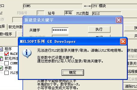

在作实验,想对一台FX1S的PLC加密,但设置不了。总出现下列提示:

    可能是你这个主机有人试用过或用过,至少里面内存中已有密码,只要先清除PLC内存再重新写入就可以了。如还有问题可联系我QQ60521145

    三菱FX系列当PLC 工作在ON状态是设不了密码的,只有打在OFF状态时才可以。不过软件的提示和实际不对,这可能是软件的一个BUG!
