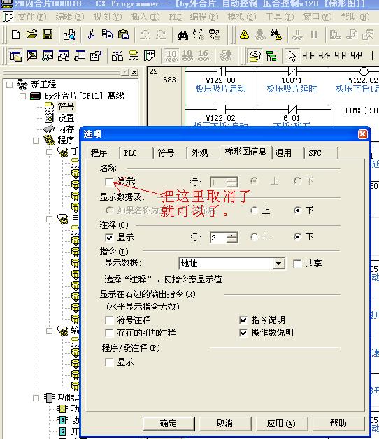

如何删除CP1H中符号表中的名称,不会影响支梯形图中和程序注释?

    在软件上关掉文本注释就可以了
