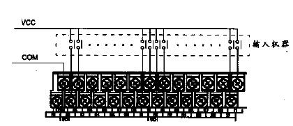

    hualongjing   发表于 2008/8/22 20:39:02
    NC -未定义的接点(不要使用,以免出现意想不到的后果)
    COM -公共端
    使用: NC就不说了
        COM有好多个,他们之间是不通的,
    输入端的COM点     用来接输入元件的电源的一端,可以是+/-,电源的另一端和输入点接输入元件!
    输出端的COM点    1: 电源输出口 24+  COM接电源负极
                                      2: 其他的每个COM点都对应几个输出点,可以驱动不同电压的负载!如果输出负载是相同电压,可以把除电源负极COM点外的其他COM接点连接起来使用!

    COM端子分输入的和输出的,输入的一般只有一个,为输入公共端。
    输出的一般有好几个的,互相之间不通的,一般00和COM0组成一对独立的输出,一般01和COM1组成一对独立的输出,一般02、03和COM3组成二对与其他输出不相连的输出,如果不需要独立的输出就需要把几个COM连起来的作为输出的公共端
