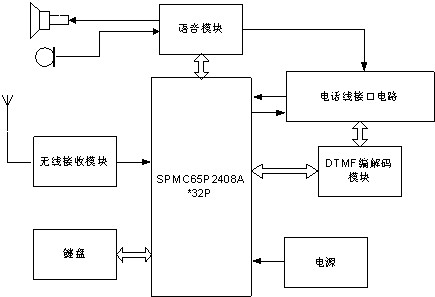

2 系统总体方案介绍

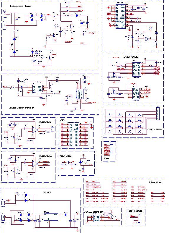

系统硬件框图如图 1所示。本方案选用SPMC65P2408A*32P单片机作为控制器的处理器,其加上一些外围器件,构成最小系统,完成主控器的控制功能外,还完成了主控器中所有的语音功能。
电话线接口电路:在本方案中作为主控器的报警通道,同时也是用户远程控制的通道,负责信号的检测和信息的传输。
DTMF编解码模块:负责电话机双音多频编码和解码的工作。
键盘模块:根据客户选择,选用不同的键盘模式,基础方案中为4X4键盘。
语音模块:采用ISD语音芯片,音质很好。
无线接收模块:目前是采用市场上最常见的无线接收模块。
电源模块:主要为外接9VDC电源,内置可充电的电池,以备停电时使用。
图 1系统
硬件框图
图 2系统电路原理图

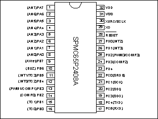

SPMC65P2408A是由凌阳公司设计开发的8位工业级单片机,采用凌阳SPMC65内核,支持位操作指令。具有强大的定时/计数器、丰富的外部中断源以及ADC、PWM、标准通讯接口等多种功能。适用于通用工控场合、计算机外围控制和家电等。SPMC65P2408A有28管脚和32管脚两种封装,32管脚封装多了UART功能。本设计选用32管脚封装,如图 3所示。
32管脚封装芯片的具体特性如下:

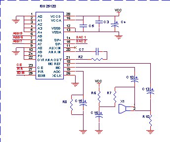

5.2 语音输入输出电路

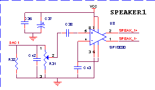

音频输出为两路,一路为本地音频输出(图 5),另一路为外线音频输出(图 6)。
音频输出
音频输出
音频输入电路如图 7所示,主要用于录音的声音信号采集。
输入电路

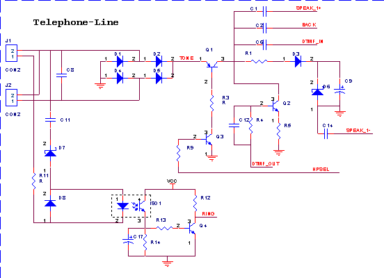

5.3.1 模拟摘挂机电路
图 8 模拟摘挂机和振铃检测电路
电话外线接入电路接口J1和J2(J1和J2是一样的),经过桥进行整流,这样可以防止电话线的正负极接反,Q1、Q3负责控制电话线摘挂机信号,当挂机状态时,HPSEL的电平用MCU控制为低电平,则Q3截止、Q1截止,此时,电路无法形成回路,没有电流(理想状态),交换机则认为电话线处于挂机状态。因为电话外线上的电压在平时有40V左右,当振铃来时能有到110V左右的电压,所以对于Q1和Q3的选择,应选择反向电压在160V以上的三极管。
当HPSEL为高电平时,Q3、Q1都会导通,后面的D6把电压稳在5.1V,这时主要由R1给外线提供摘机电流。
5.3.2 来电振铃检测电路
电路图如图 8所示。外线在平时的电压为直流40V左右,而振铃来时会有正负25V的交流电压叠加在外线上,所以检测振铃的电路用C11高压电容来进行隔直;当有振铃来时,交流信号会通过C11,击穿D7,给后面的光藕提供脉冲开关信号,而R11为限流电阻。
经光藕隔离的信号经C17和R14滤波整形后,会变成标准低电平和带纹波高电平的长周期脉冲信号,但是输出的波形不好,且为高的电平状态还与各交换机相关,所以在后面加上了一个三极管的反向器,作为整形,这样就可以得到很完整的波形了。
RING为输出信号端。

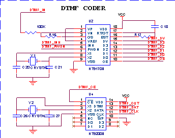

5.4 DTMF编解码模块电路
在电话通讯中,用到DTMF编解码的功能,所以在方案中采用了两片分别用于DTMF解码和编码的芯片,图 10为接线图。

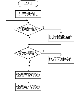

6 程序流程及说明
主程序流程见图11:
程序流程图
