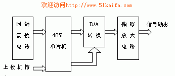

本设计采用AT89C4051组成一个最小的单片机系统。AT89C4051是Atmel公司的一款基于MSC51 内核的简化单片机,指令与标准的51单片机兼容,带有4K可重新编程片上程序存储器,128B的数据存储器,多达15条可编程I/O线,两个16位定时器 /计数器,片上模拟比较器,一个标准串行通讯口,内部带有振荡器和时钟电路。系统的硬件结构图如图1。

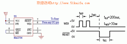

采用单片机片内的振荡器、上电复位和外部硬件看门狗电路。看门狗采用MAXIM公司的MAX706芯片,硬件电路如图2。 MAX706可以提供至少200ms宽度的复位脉冲,为使看门狗溢出有效必须把MAX706的WDO和MR连接起来,看门狗输入WDI连接4051的任何一个I/O端口都可。MAX706在程序运行期间监控整个系统的运行,喂狗程序必须在1.6秒之内使WDI引脚电平发生改变,否则MAX706将发出复位指令,使整个系统复位,看门狗时序如图3所示。

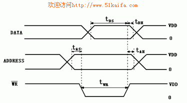

D/A选用AD公司的AD7226。AD7226是具有8位精度的四通道D/A转换器,最小分辨电压约为4mV,可以满足设计的精度要求。每个通道都有一个输入锁存器,可以对输入的数字量进行锁存;输出端带有输出缓冲放大器。AD7226有一条写入控制线WR,两条地址线A0、A1,通过地址线可以选择不同的D/A转换通道。写入时序如图4所示。
图4   AD7226写入时序

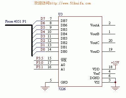

由于4051没有专门的地址和读写控制引脚,此处可以通过普通的I/O引脚参考AD7226的写入时序,利用软件进行时序模拟。可以通过改变延时的时间来改变输出的频率。图5是利用4051的P3.0、P3.1口作为A0、A1的地址线,P3.5作为WR的写入控制线的硬件参考电路,相应的示例程序如下:
MOV  P1, A         ;P1口置数
MOV  P3, #0FCH    ;选择通道A
CLR   P3.5         ;置P3.5 低电平
SETB  P3.5         ;置P3.5 高电平,上升沿锁存数据
LCALL  DELAY     ;调用延时子程序

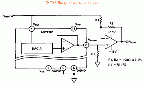

AD7226的每一个通道都可以单独用来提供单极性或双极性的输出,要获得双极性的输出必须外加运算放大器和偏移电阻,输出电压的范围取决于参考电压的大小,如图6是在单极性电源供电情况下的双极性输出电路图,要注意偏移电阻的阻值匹配。

AD7226的每一个通道都能单独的配置成双极性输出,参考图6,以7226的通道A为例, 可以得到输出表达式:
如果取R1=R2,则有:
其中DA=DBIN /256,其分子部DBIN就是锁存器A中锁存的数字量,也就是偏移二进制码。
由于D/A输出双极性电压的范围是-VREF ~VREF(127/128),所以要把Uj1放大VREF倍,即对VREFUj1进行编码,然后通过放大电路处理,得到最终需要的Uj1。这样就有:

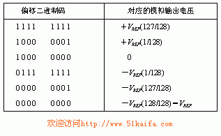

则:在这里要注意 的取值范围是-1~ ,而不是-1~+1。取整时要按照四舍五入的原则以减少误差,表1是双极性输出时二进制编码表以及对应模拟输出电压。

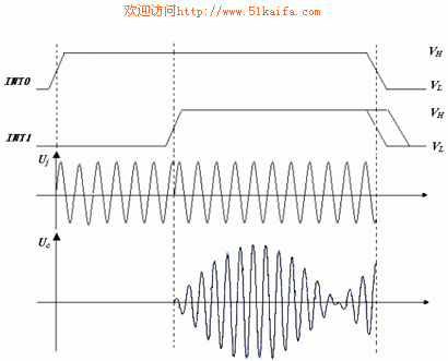

信号发生器采用中断的模式响应上位机的控制指令,其指令的时序如图9所示。
系统上电后,上位机须发送清零指令,复位INT0、INT1为低电平,Uj1、Uj2、Uc输出为0。在INT0、INT1为低电平期间,可以发送基准信号输出指令INT0,输出基准信号Uj1、Uj2;在基准信号输出期间,即INT0为高电平期间,可以发送测角信号输出指令INT1,此时输出测角信号 Uc,Uj1、Uj2同步输出。当INT0变为低电平时,无论INT1为何种状态,三路信号输出都为0。发送基准信号和测角信号输出前必须保证INT0、 INT1有效复位低电平。在INT0为低电平期间,陀螺仪模拟器不响应任何INT1指令。如果发生不可预料的逻辑紊乱,可以通过复位INT0、INT1,再按照图9所示时序关系发送指令。
