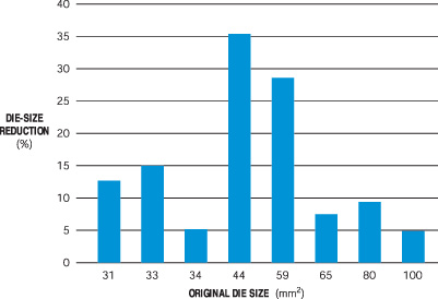

图 1,采用真正邻接的分级后端芯片设计可消除顶层布线通道,从而芯片面积比8块基准芯片面积平均减小15%。
