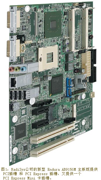

RadiSys公司的新型Endura AB915GM是一块9英寸×7.5英寸的ATX 主板,适用于低功耗高性能嵌入系统(图 1)。它支持具有533 MHz前侧总线和2MB 第二层超高速缓存器的PCI-Express 和 Intel Pentium M 处理器。AB915GM具有集成的高性能图形功能,支持双独立显示器。 PCI插槽、 PCI-Express 插槽、 MM/SD 闪存插槽以及PCI-Express 小型卡插槽都具有外设扩充功能。

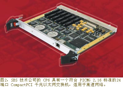

PICMG(PCI 工业计算机制造商小组)在电信业快速发展期间推出了 CompactPCI,旨在将低成本的 PCI 台式机硬件包装在一个牢固的外壳中。这种方案可以使嵌入系统开发人员使用现成的硅片和台式机应用软件。PICMG控制并支持CompactPCI,CompactPCI电路板是基于定义3U和6U板尺寸的Eurocard工业标准的。比较流行的6U电路板的后侧可有多达5个连接器,其中两个连接器用于 CompactPCI总线,其它3个用于用户定义的I/O连接。 CompactPCI信息包交换底板,即PICMG 2.16,是对高性能嵌入系统基本规范的最新升级,可为用户定义的引脚增加双交换式10/100/1000以太网结构。SBS技术公司最近推出一个符合PICMG 2.16标准的CompactPCI 千兆以太网交换机,用于高速上网(图2)。24端口的 CP6交换机用来进行第2层交换和第3层IP网络路由选择,无需主机介入或软件驱动程序。CP6 有风冷及传导冷却两种款式,适用于商用温度范围及扩展温度范围的应用场合。对流冷却的CP6的起价为4900 美元,三种款式产品现均有售。

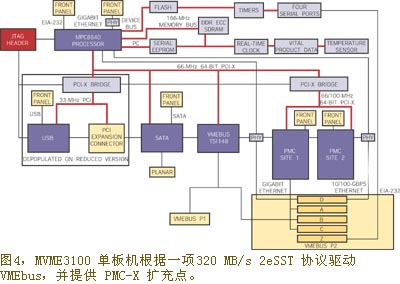

最新的2eSST(双边源同步传输)互连可以在VMEbus上以320 MB/s的速率传输数据。Freescale公司的MVME3100单板机是2eSST协议的典型,它采用一个Freescale MPC-8540 PowerPC处理器、高达512 MB的SDRAM和128 MB闪存、双 66 MHz-64 位PMC-X点扩展、千兆以太网以及USB 2.0接口(图4)。MVME3100的各种款式将在 2005年第三季度面世,其起价为1895美元。
