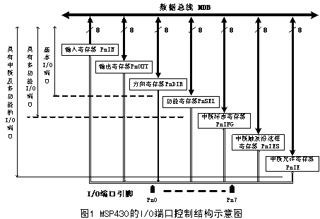

与8031单片机相比,MSP430的I/O端口的功能要强大的多,其控制的方法也更为复杂。MSP430的I/O端口可以实现双向的输入、输出;完成一些特殊功能如:驱动LCD、A/D转换、捕获比较等;实现I/O各种中断。MSP430采用了传统的8位端口方式保证其兼容性,即每个I/O端口控制8个I/O引脚。为了实现对I/O端口每一个引脚的复杂控制,MSP430中的每个I/O口都对应一组8位的控制寄存器(如图1)。寄存器中的每一位对应一个I/O引脚,实现对该引脚的独立控制。寄存器的功能和数目是由该I/O口所能完成的功能以及类型确定的。[2]
图1为MSP430的一个I/O端口的控制结构示意图。对于最基本的只能完成输入、输出功能的I/O端口其控制寄存器只有3个。其中,输入寄存器保存输入状态;输出寄存器保存输出的状态,方向寄存器控制对应引脚的输入、输出状态。本文中用来实现I2C总线接口的P6.6、P6.7都属于这类的端口。此外,有些I/O端口不但可以用作基本的输入输出,而且可以用作其他用途,比如可以作为LCD的驱动控制引脚。这类端口的控制功能寄存器实现引脚功能状态的切换。再者,有一类端口不但可以完成上述两种端口的功能,而且可以实现中断功能。该类端口拥有图1中所有的寄存器,中断触发的方式以及中断的屏蔽性都可以通过相应的寄存器控制。本文中使用的P2.0就属于该类端口,利用它来接收LM92发出的中断。

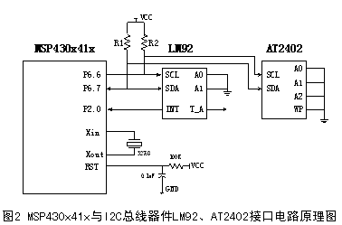

通过上述的介绍了解了MSP430中I/O口的一些控制特点。以下介绍如何利用这些特点实现I2C总线的接口。如图2所示,使用41系列单片机的P6.6产生I2C总线的时序同步信号;使用P6.7完成I2C总线的串行数据输入输出;利用P2.0接收LM92产生的中断信号。基于I2C总线规范,通过对LM92的A0、A1和AT240的A0、A1、A2设定不同的器件地址,两个器件可以共用SCL、SDA。

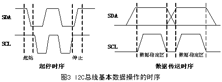

仔细观察图3的基本数据操作时序[1]可以发现:第一,I2C总线在无数据传输时均处于高电平状态;第二,SDA引脚是数据的输入输出端,它的状态变化最为复杂,控制它需要频繁的使用P6IN、P6OUT、P6DIR三个寄存器。
图2中的R1、R2是上拉电阻,其阻值由选用的I2C总线器件的电器特性确定。在本文中这两个电阻不但起上拉的作用,还有助于解决第一个问题。当P6.6、P6.7处于接收状态时,上拉电阻可以将该点的电平拉升为VCC,从而确保总线空闲时有稳定的高电平。

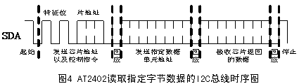

3 I2C总线控制时序的实现                                                                                                                 以上讲述了I2C总线最基本的操作时序。I2C总线中的各种操作都是由这些基本操作组合完成的。由于I2C总线器件的类型、功能、结构不尽相同,因此每一种器件具体控制时序有所区别。图4是AT2402读取指定字节数据控制时序。从图中可以看出一个读取操作中要使用到起始、发送字节、处理回应、接收字节、停止这些基本操作。附录中的代码就实现了这个时序。对于AT2402还有其他控制的时序,如字节写时序、数据页读时序、地址读取时序等等[1]。附录中代码对基本操作分别编写为子程序。对于不同的功能时序,可以通过子程序的调用来实现。

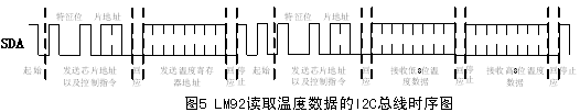

LM92是一种高精度的温度传感器,它也采用I2C总线方式控制。图5是该器件读取温度数据的时序。因为它的功能和结构与AT2402有很大的区别,所以二者控制时序不尽相同。如图4和图5,虽然都是实现读取操作,但是二者时序差别很大,LM92的控制时序明显要复杂的多。不过仔细分析可以看出这些时序也都是由一些基本操作组合实现的。这样就可以在上述方法的基础上完善LM92所需要的基本操作子程序,进而根据时序需要安排子程序实现对LM92的各种控制。
