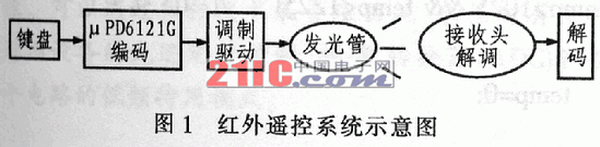

红外线通讯的发送部分主要是把待发送的数据转换成一定格式的脉冲,然后驱动红外发光管向外发送数据。接收部分则是完成红外线的接收、放大、解调,还原成同步发射格式相同(但高、低电位刚好相反的脉冲信号。这些工作通常由一体化的接收头来完成,主要输出TTL兼容电平。最后通过解码把脉冲信号转换成数据,从而实现数据的传输。图1是一个红外线遥控制系统的原理框图。

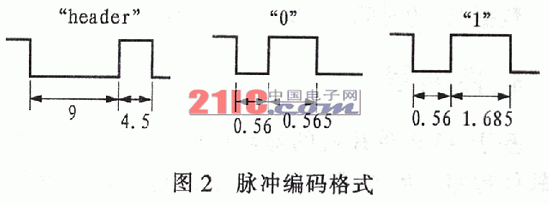

图2示出该红外遥控系统的编码格式。图中,μPD6121G遥控器的二进制“0”由0.56ms的间隔加0.565ms的脉冲表示;二进制“1”由0.56ms的间隔加1.685ms的脉冲表示。每次发送的32二进制码可分成两部分,其中前16位是遥控器辨识码,主要用于区别不同遥控器,后16位是操作码。这两个部分的后8位都是前8位的反码,用作数据校验。每帧数据以9ms的间隔加4.5ms的脉冲作为数据头。

本文以AVR系列中高性价比的Atmage8为例,利用16位时钟单元T/C1的捕获中断来实现红外线解码。T/C1内部的输入捕获单元可以应用于精确捕获外部发生的事情,亦即事件发生的时间印记(time-stamp)。当一个输入捕获事件发生在外部引脚ICPI上的逻辑电平也随之发生变化时,T/C1的计数值将被拷贝到捕获寄存器ICR1并设置捕获中断标志,如果捕获中断允许并且总中断IE打开,系统则进入中断服务程序。这种捕获中断通常用于频率和周期的精确测量,如电机转速和转向的测量。本文介绍怎样利用这一功能测量红外线脉冲的脉宽以实现红外传输的解码。捕获中断的触发可以是ICP1引脚上电平变化的上升沿,也可以是下降沿。根据前述脉冲调制规则,现以下降沿为触发事件来进行讨论。
图3是该系统的工作时序图,图中,一个下降沿到下一个下降沿之间刚好是一个脉冲加一个间隙的时间,这样,根据编码规则,这个时间长度所对应的信号关系如下:
数据头的时间:Th=9+4.5=13.5ms
数据“0”的时间:T0=0.565+0.56=1.125ms
数据“1”的时间:T1=1.685+0.56=2.245ms
