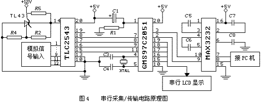

硬件电路如图4所示。
单片机GMS97C2051是整个系统的核心,TLC2543对输入的模拟信号进行采集,转换结果由单片机通过P3.5(9脚)接收,AD芯片的通道选择和方式数据通过P3.4(8脚)输入到其内部的一个8位地址和控制寄存器,单片机采集的数据通过串口(3、2脚)经MAX3232转换成RS232电平向上位机传输。图中串行LCD显示电路仅用于调试,对采集/传输的数据进行监测。
