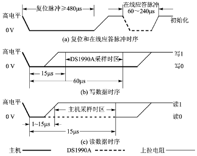

复位和在线应答脉冲时序如图2(a)所示,主机发送(Tx)一个复位脉冲(一个至少480 μs的低电平),然后释放信号线进入接收模式(Rx)。此时,1-Wire总线被5 kΩ上拉电阻拉至高电平,当检测到数据线上信号的上升沿后,DS1990A等待(tPDL,15~60 μs),然后发送在线应答脉冲(tPDL,15~60 μs)。

读/写时隙的定义如图2(b)、(c)所示,主机将数据线置低初始化所有时隙。在数据线的下降沿,通过触发DS1990A中的延时电路使得DS1990A与主机同步;在写时隙期间,延时电路决定何时DS1990A对数据线进行采样。至于读数据的时隙,如果传输的是“0”,延时电路将继续被置低近15 μs,然后被置高;如果数据位是“1”,则iButton保持读数据的时隙不变。
图2复位和读/写时序
