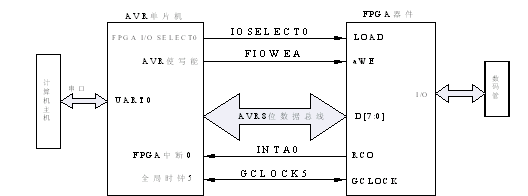

图2-1是为了实现加密算法的硬件框图。计算机通过它的串口和FPSLIC的通信端口UART0相连,用来进行数据的传送和接收。FPSLIC通过AVR的通信端口等待接收主机传来的信息,通过内部的下载程序将数据进行处理,最后再传回到主机上。图2-1中FPGA是一个计数器,此计数器一上电就从0计数,并用进位输出信号产生一个AVR中断,即进位输出信号RCO连接到AVR的中断信号INTA0。当AVR接收到由计数器的进位信号产生的中断时,则执行INTA0的中断服务程序(ISR)。在此期间,AVR就给INTA0产生的次数计数,并把它放到8位的AVR-FPGA数据总线上,这时就会触发AVR的写使能信号(FPGA的aWE信号端)和FPGA的I/O SELECT0信号(FPGA的LOAD信号端),同时从AVR——FPGA数据总线上将数据载入计数器。数码管的各极连接在实验板上的可编程端口,通过引脚配置用来显示数据。LED指示灯在AVR I/O输出的D口,直接将数据通过命令PORTD来显示。FPGA的时钟通过GCLK5选自AVR单片机的时钟。我们以DES数据加密为例,由仿真试验可以得出DES加密的速率为57.024 kbit/s,它大于串口的最大速率19.2kbit/s,因此可以实时进行数据的加密操作。

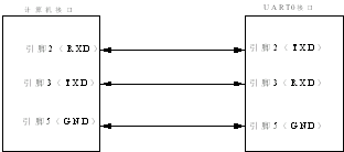

2. 因为要和计算机串口进行通信,因此要制作一个串口连接电缆,其九针连接电缆的连接关系如下图2-2。电缆一端连接在计算机的任意串口上,另一端连接在实验板上的UART0上。连接电缆只需要连接三根线,UART0的2端连接在FPSLIC的发送端,因此它和计算机的串口2端(接收数据端)相连。UART0的3端连接在FPSLIC的接收端,因此它和计算机的串口2端(发送数据端)相连。

图2-2 串口通信连接指示图

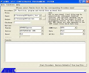

7. 单击OK按钮,即生成数据流文件,它将下载到ATSTK94实验板的配置存储器中,这时,Atmel的AT17配置可编程系统(CPS)窗口被打开,如下图2-3,并自动给器件编程。
图2-3 FPSLIC控制寄存器设置对话框
在Procesure下拉列表框中选择/P Partition,Program and Verify from an Atmel File。在Family下拉列表框中选择AT40K/Cypress,在Device下拉列表框中选择AT17LV010(A)(1M)。其余采用系统的默认值。然后点击Start Produce按钮,如果电缆等硬件设置正确,那么程序将下载到实验板上。
