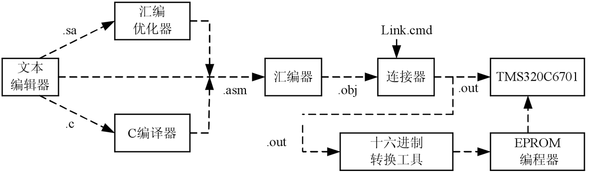

TI公司为DSP软件的设计提供了一个功能强大的开发平台Code Composer Studio(CCS),主要包括:C编译器、汇编器、汇编优化器、连接器和十六进制转换工具等。TMS320C6701的程序设计流程
图1 TMS320C6701的程序设计流程图

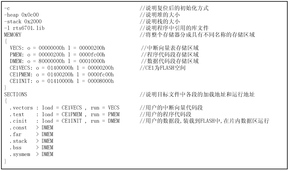

Link命令文件的正确编写是极其重要的,它决定着能否生成正确的COFF格式目标文件。实际ROM引导过程中,往往都是由于Link文件编写的不正确而造成引导失败。如图2所示为一正确的Link命令文件,将应用程序和此命令文件编译链接生成目标文件use.out。
图2  ROM引导的Link命令文件

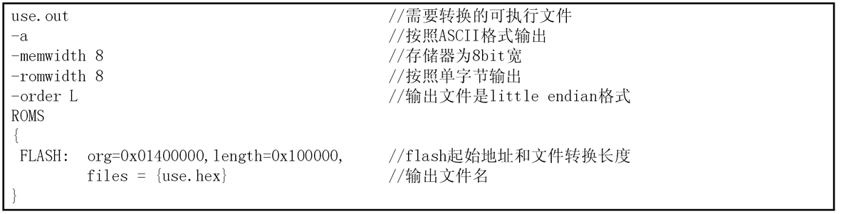

目标文件use.out的格式是COFF文件格式,FLASH不支持这种格式,所以不能直接写入FLASH中,必须对该文件进行转换,提取其中的数据部分,形成数据文件。
利用TI公司CCS自带的转换工具hex6x.exe可以实现将目标文件转换成十六进制的.hex输出文件,如图3所示。
图3   ROM引导的转换格式命令文件

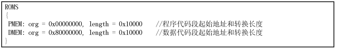

由于程序代码段数据和数据段数据都是通过HPI口直接写到DSP内,因此Link命令文件中无需用到load/run。.vectors和.text直接存放到VECS和PMEM空间,.cinit直接存放到DMEM空间即可。
目标文件中程序代码段的起始地址是0x0,数据段的起始地址是0x80000000。因此转换格式命令文件的起始地址有所改变,如图4所示。
图4   HPI引导转换格式命令文件

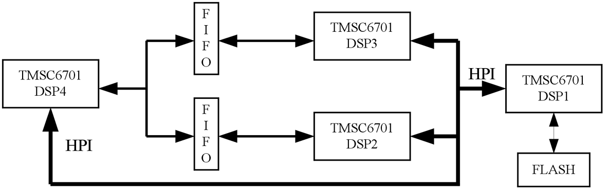

某雷达动目标检测系统中,由于运算量巨大,经过分析需要四片TMS320C6701并行处理才能满足实时检测的要求,因此设计了如图5所示的多DSP并行实时信号处理
其中:DSP1作为主机,其EMIF与DSP2、DSP3、DSP4的HPI相连,同时DSP1的EMIF还与一块FLASH相连。FLASH用于存放四片TMS320C6701要运行的程序。系统的结构决定了其复位引导方案为:DSP1从FLASH加载程序,加载完成后,再通过HPI口加载DSP2、DSP3和DSP4。最后加载完成后,四片TMS320C6701都正常执行各自的程序。即DSP1为ROM引导方式、其余各片DSP为HPI引导方式,具体步骤为:按照HPI引导程序设计的步骤,将DSP2、DSP3、DSP4的目标文件进行格式转换,分别生成程序代码段文件和数据段文件。
按照FLASH引导程序设计的步骤,同样将DSP1的目标文件进行格式转换,生成程序代码段文件和数据段文件
。DSP1的源程序不仅要包括本DSP需要运行的应用程序,还应包括通过HPI口将其余各片DSP的程序代码段和数据段分别写入其相应DSP内的HPI加载程序。
设计烧写系统所用FLASH的程序,然后通过JTAG口将8个文件(code1~4.bot和data1~4.bot)烧写到系统的FLASH存储器相应的空间中,从而完成了整个过程。
