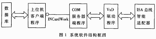

现场总线控制系统主要由PC机、ISA或PCI总线智能适配器、智能测控模块、组态软件、HMI软件、COM服务器、用户软件等构成。
现场总线系统中所有信息的传递都是双向的,COM服务器介于智能适配器和上位机软件之间,负责完成数据的传输。上位机软件相当于客户机端应用软件,它使用COM服务器提供的接口来操作适配器,对适配器进行初始化及向特定单元写入和读出数据。
由于在Windows保护模式下不能直接访问存储器,所以需要编写VxD驱动程序,将物理地址转换成线性地址,然后COM就可以象使用DLL一样调用VxD的函数,完成对ISA或PCI总线智能适配器的操作。
从测控模块到上位机软件自下而下的数据传输完成了用户对测控模块的监测;而上层软件通过COM将数据送往适配器,再由适配器送往测控模块,实现了用户对测控模块工作参数的设置及工作状态的管理。图1给出了系统软件结构框图。

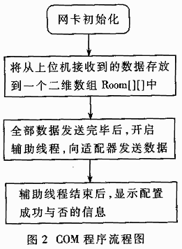

适配器初始化得到的线性地址指针lpBaseAddress的1~5单元分别存放上位机节点号、模块节点号、保留字、发送或接收字节长度及模块操作的命令字。lpBaseAddress[6]~lpBaseAddress[256]存放所要发送的数据;从lpBaseAddress[0x106]单元开始存放接收到的数据,lpBaseAddress[0x3F8]存放操作适配器的命令字,适配器根据这个单元内容进行处理,如果是0xC6,则初始化适配器和模块上的CAN控制器;如果是0xC7,则将数组里的数送给模块上的E2PROM,模块收到数据后根据lpBaseAddress[5]的命令字进行相应处理;如果是0xB0,则按照接收到的数据配置模块工作状态;如果是0xA5,则将此时的测量值送到适配器上,由COM程序读出。
3.3 模块检查函数
适配器初始化成功后,还要检查适配器与下面的测控模块是否连接好,或者是否存在组态软件要组态的模块,也就是要进行模块检查操作。模块检查的命令字是0xAD,向数组的1~5单元分别写入上位机节点号、模块节点号、保留字、发送数据长度和模块检查命令字0xAD,向0x3F8单元写入0xC7(表示向适配器写入数据),等待几十ms后,如果0x3F8单元清零而且0x100单元被置为0xAA,表示该模块存在而且可以通信;否则,表明该模块不存在或者硬件上有问题。
3.4 写适配器数据函数
在确定了网络中存在哪些可通信的模块之后,就可以向它们发送数据并进行配置。为了实现向适配器发送数据,总共编写了4个函数、SendData([in]BYTE SendBuf[256])、SendFinish([in]BOOL bFinish)、FinishQuery([out]BOOL*bFinish)和ReceiveResult([out]BOOL *bSendFinish)。SendData负责把一个模块所需要发送的数据以数组的形式放到服务器的一个二维数组(Room[64][256])里,每个模块的数据作为一行。由于向适配器发送数据后,要等待一段时间判断模块是否接收成功,所以SendFinish中开启辅助线程来发送数据并等待结果,这相可不占用COM主程序的时间,使客户调用接口函数后能立即返回,执行其它操作。FinishQuery查询数据发送是否结束。ReceiveResult弹出一个非模式对话框,显示哪些模块接收到数据,哪些没有。
3.5 读适配器数据函数
除了向适配器发送数据,还可以从适配器上读取模块传上来的数据。读取数据的命令字是0xA5。实现该任务的函数是GetPV([in]BYTE bDesNode,[out]float value[8]),第一个参数是模块节点号,第二个参数是返回的测量值数组。
这里,COM是用ATL编写的本地服务器,COM对象的线程是套间线程。接口定义了6个函数,COM程序流程图如图2所示。
