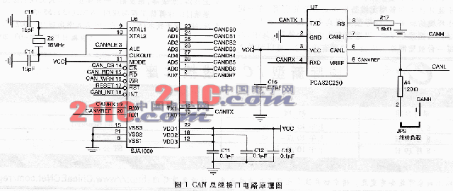

悬浮控制器使用SJA1000作为CAN总线协议转换芯片。SJA1000是一种独立控制器,用于移动目标和一般工业环境中的区域网络控制。它内建BASIC CAN协议,并提供对CAN2.0B协议的支持。通过对片内寄存器的读、写操作,悬浮控制器的核心处理器能够设置CAN总线通信模式,实现数据的发送与接收。它的传输速度很快,位速率可达1Mbit/s,可满足高速大流量实时传输要求。
SJA1000在逻辑上实现了传输数据的编码和解码,若要与物理线路连接,必须借助总线驱动器。PCA82C250是协议控制器与物理链路之间的接口,可以用高达1Mbit/s的位速率在两条有差动电压的总线电缆上传输数据,它与SJA1000结合才能实现CAN总线通信。
图1为CAN总线接口电路原理图。图中,SJA1000用16MHz的晶振作为基准时钟,数据线AD0~AD7与核心控制器的低八位数据线相连,在CS、RD、WR的控制下可实现芯片寄存器的读写。RX0和TX0与PCA82C250数据输入引脚相连,作为串行数据线。RX1与PCA82C250的参考电压引脚5相连,向PCA82C250输出参考电压。PCA82C250的两根输出数据线之间加上120Ω的终端电阻,用以匹配线路。

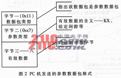

2.1.1 参数数据包格式
上位机需要下传的数据包括控制参数C1、C2、C3及给定间隙与电流,根据修改需要,每个参数都是单独下传的。下传数据包的大小与CAN的最大有效传送字节数一致,为8个字节。第一个字节指出数据包的类型(用Oxll标示),第二个字节指出参数类型(用0xx7标示),第三字节至第八字节指出传送的有效数据,对应上面给定参数的参数标示依次为0x17、0x27、0x37、0x47、0x57。图2所示为数据包的一般格式。

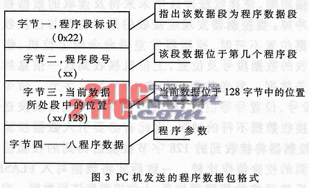

2.1.2 程序数据包格式
FLASH写入文件较大,一般有几十K字节。控制系统采用的FLASH芯片AT29C010以128字节为基本操作单位。为了适应芯片,可将文件分成128字节的数据段,并为每个数据段标定次序。发送时,标出数据段号及该片数据所处段中的位置即可。控制器接收到128字节后,做一次写入FLASH操作,数据包格式及说明见图3。

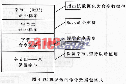

2.1.3 命令数据包格式
命令数据指出对下传参数的操作,Oxx7+0x44表示对某一参数的修改生效,如:0x17+0x44使能C1,0x27+0x44使能C2,0x37+0x44使能C3。如果修改的参数不能满足控制要求,调试员希望能恢复原来的运行参数,因此定义0x55为修改参数恢复命令,如:0x17+0x55恢复C1,0x27+0x55恢复C2,0x37+0x55恢复C3。0x66+0x66表示将下传数据写入最后的FLASH参数存储区。命令数据包格式如图4所示。
