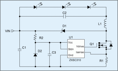

图1:使用降压模式DC-DC转换器的LED驱动。
    在图1所示的电路中,ZXSC300系列DC-DC控制器驱动以降压模式工作的外部开关。表1列出了12V电源系统的材料清单。通过增加R2的值可提供更高的系统电压,例如,要得到24V的电压仅需将R2值改为2.2kΩ,同时电容C1也须有更高的额定电压,电路基本工作原理如下:
    当Q1导通时,电流流过LED、电容C2和电感。当R1两端的压降达到Isense引脚的阈值电压时,Q1关断并保持一个固定时间,电感中的能量流过D1和LED。经过这个固定时间后,Q1重新导通,如此循环往复。

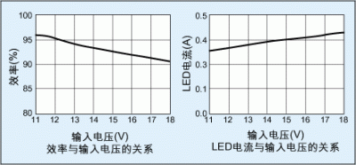

图2:12V系统的典型性能曲线。

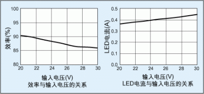

图3:24V系统的典型性能曲线。

图2与图3分别描述了12V与24V系统的性能。

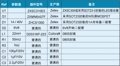

表1:12V系统的材料清单。
