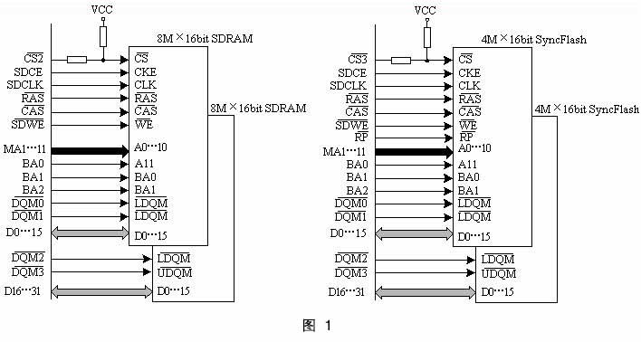

MC928MX1(以下简称MX1)是摩托罗拉公司基于ARM核心的第一款MCU,主要面向高端嵌入式应用。内部采用ARM920T内核,并集成了SDRAM/Flash、LCD、USB、蓝牙(bluetooth)、多媒体闪存卡(MMC)、CMOS摄像头等控制器。关于MX1的详细资料,感兴趣的读者可以参考http://www.motorola.com.cn/semiconductors/。作为应用开发的最小系统必须包括RAM(程序运行空间)、Flash(存放目标代码)和串行接口(用于调试和下载程序)。MX1提供了6个片选端(CS0~CS5),内置了SDRAM控制器,数据宽度32位。在笔者的系统中采用了2片8M×16位的SDRAM和2片4M×16位的同步Flash存储器,分别接入数据线的低16位和高16位,如图1所示。
图1中SDRAM接片选端CS2,Flash接片选端CS3,其余为SDRAM/Flash的控制信号。最小系统还包括至少1个串行接口,可以采用MX1内置的UART控制器,图略。
