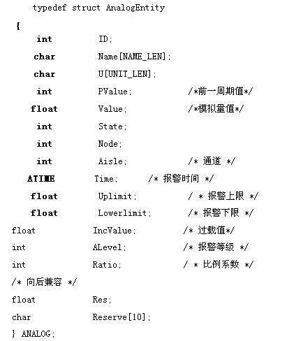

鉴于数据被各个任务频繁使用,所以建立一个嵌入式实时数据库来管理数据是安全而高效的。关于嵌入式实时数据库的建立,请参阅相关书籍。这里只是简单的采用内存数据库来实现,目的是消除一般数据库中I/O操作的时间不确定性。首先,要为相关的数据类型建立相应的结构体。在该系统中需要为模拟量、状态量、数字量、控制量建立数据结构。以数据中的模拟量为例,可定义如下:
其次,将所有的数据和方法封装在一起,完成数据库的定义而得到的数据库,在这里把它称为数据布局文件。对于本数据库最重要的是要保证读写的时间限制,如果规定时间内未能完成读写操作,必须要终止操作,并且回滚到未操作状态。
