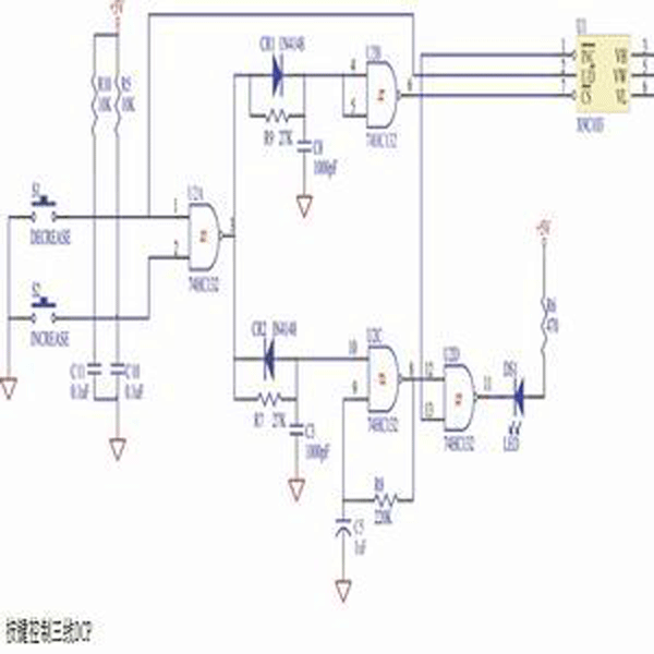

通过按键控制三线DCP器件
图中给出一个简单而有效的按键控制三线DCP的电路。电路的工作原理是:当S1或S2被按下时,U2A输出高;U2B立即输出低,产生片选信号;经R7、C3构成迟时电路后,多谐振荡器电路U2C开始产生步进脉冲,脉冲频率由R8、C5决定,图示的值约为几十赫兹;按键放开后,R9、C8构成的延时电路使U2B稍后升高,以保证INC的脉冲被DCP接受,也就是保证CS在INC失效后再失效。图中U2D、DS1和R6是一个附加的指示电路,C10、C11对按键信号进行滤波,选用肖特基的二输入与非门74HC132旨在提高系统的可靠性。
