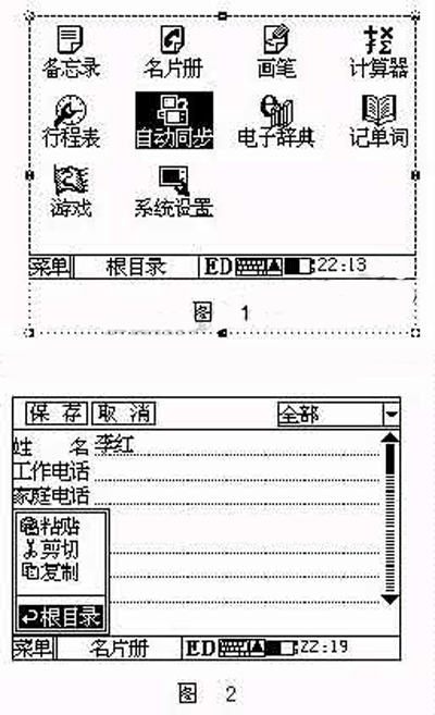

在目前的中低档PDA中,很多厂商都采用Motorola M68K系列芯片。Motorola为其M68K CPU提供了一套免费的实时操作系统PPSM(Personal Portable System Manager)。但该系统中没有提供窗口系统。我们在实践中开发了一套窗口系统,如图1和图2所示。该系统为事件驱动方式,并有一系列控件支持。软件开发人员采用添加控件的方式构建所需的窗口,编写对控件和窗口事件的响应方式。下面介绍这套窗口系统的设计方案。
