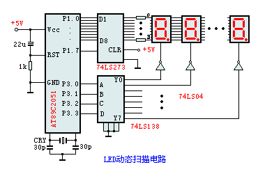

    上一节我们讲述了单只LED与单片机的接口电路及编程实例,目的在于让初学者了解LED在单片机中的应用原理,单只LED显示在实际应用中并无多大用途,一般都是多位的LED显示。现在我们作进一步学习,我们要讲解的是8位LED的显示原理及实际的编程方法。这里我们没有采用多I/O口的8051系列单片机,而是采用了完全兼容C51指令系统的质优价廉的AT89C2051单片机,它的软件编程与C51完全一致。
        在多数的应用场合中,我们并不希望使用多I/O端口的单片机,原则上是使用尽量少引脚的器件。在没有富余端口的情况下,怎样通过扩展电路达到预期的目的呢?我们希望通过此例使设计人员在实际应用中了解一点电路扩展的原理,对实际的应用有所帮助。
        左图是显示电路,由于AT89C2051外部15个I/O引脚,即P1口和P3口,单P3口的P3.6是不引出的,15个I/O口要直接驱动8位LED显然是不够的,我们通过一片面74LS273对地址进行锁存,如果P1口仅用于显示驱动,而没有与其它外设进行数据交换,可省略这个锁存器,直接或通过其他驱动电路驱动连接LED。地址线我们通过一片74LS138三—八译码器对8位LED进行分时选通,这样在任一时刻,只有一位LED是点亮的,但只要扫描的频率足够高(一般大于25Hz),由于人眼的视觉暂留特性,直观上感觉却是连续点亮的,这就是我们常说的动态扫描电路。
    8位LED显示电路
        此电路中,74LS273用于驱动LED的8位段码,8位LED相应的"a"—"g"段连在一起,它们的公共端分别连至由74LS138(点击芯片型号可浏览其详细的技术手册)译码选通后经74LS04反相驱动的输出端。这样当选通某一位LED时,相应的地址线(74LS04输出端)输出的是高电平,所以我们的LED选用共阳LED数码管。
        动态扫描的频率有一定的要求,频率太低,LED将出现闪烁现象。如频率太高,由于每个LED点亮的时间太短,LED的亮度太低,肉眼无法看清,所以一般均取几个ms左右为宜,这就要求在编写程序时,选通某一位LED使其点亮并保持一定的时间,程序上常采用的是调用延时子程序。在C51指令中,延时子程序是相当简单的,并且延时时间也很容易更改,可参见程序清单中的DELAY延时子程序。
        为简单起见,我们只是编写了8位LED同步显示"00000000"—"11111111"直到"99999999"数字,并且反复循环。程序很简单,流程图略去。

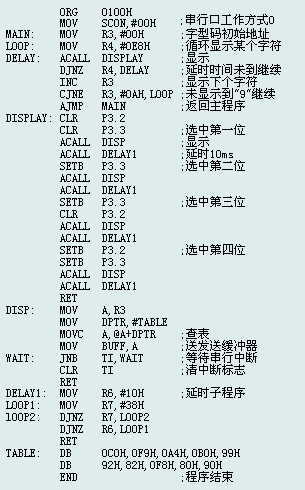

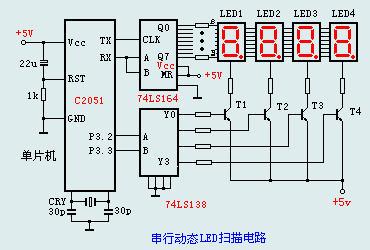

    单片机并行I/O口数量总是有限的,有时并行口需作其他更重要的用途,一般也不会用数量众多的并行I/O口专门用来驱动显示电路,能否用80C51的串行通信口加上少量I/O及扩展芯片用于显示电路呢?答案是肯定的。
        80C51的串行通信口是一个功能强大的通信口,而且是相当好用的通信口,用于显示驱动电路再合适不过了,下面我们就根据这种需要设计一个用两个串行通信口线加上两根普通I/O口,设计一个4位LED显示电路。当然只要再加上两根I/O口线即可轻易实现8位LED的显示电路。
    串行口动态扫描显示电路
        左图是电原理图,我们还是采用C2051单片机,同时用廉价易得的74LS164和74LS138作为扩展芯片。74LS164(详细技术手册)是一个8位串入并出的移位寄存器,其此处的功能是将C2051串行通信口输出的串行数据译码并在其并口线上输出,从而驱动LED数码管。74LS138是一个3-8译码器,它将单片机输出的地址信号译码后动态驱动相应的LED。但74LS138电流驱动能力较小,为此,我们使用了未级驱动三极管2SA1015作为地址驱动。

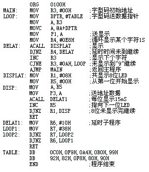

        将4只LED的段位都连在一起,它们的公共端则由74LS138分时选通,这样任何一个时刻,都只有一位LED在点亮,也即动态扫描显示方式,其优点在上一节中我们已经阐述。使用串行口进行LED通信,程序编写相当简单,用户只需将需显示的数据直接送串口发送缓冲器,等待串行中断即可,看看下面的程序。
    · 程序清单
