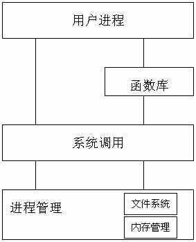

    Linux内核有自己的结构体系,其中进程管理、内存管理和文件系统是其最基本的3个子系统。图1简单表示了它的框架。用户进程可直接通过系统调用或者函数库来访问内核资源。正因为Linux内核具有这样的结构,因此修改内核时必须注意各个子系统之间的协调。
    嵌入式Linux内核一般由标准Linux内核裁剪而来。用户可根据需求配置系统,剔除不需的服务功能、文件系统和设备驱动。经过裁剪、压缩后的系统内核一般只有300k左右,十分适合嵌入式设备。同标准Linux不同的是嵌入式Linux必须要实现从FLASH或ROM的启动。标准Linux启动代码实现了系统初始化和从软盘、硬盘O盘区引导内核。嵌入式Linux一般保存在FLASH或ROM中,标准LILO无法引导。在支持直接从FLASH设备引导的系统中,如华恒公司的uClinux,引导程序主要完成对硬件系统的初始化工作和操作系统的解压、移位工作。在不支持直接从FLASH引导的系统中,FLASH设备只能作为非引导磁盘使用。此时,可采用先从硬盘或软盘加载一个小操作系统,如嵌入式DOS,然后再执行"Loadlin"加载程序从FLASH引导嵌入式Linux。
图1 Linux内核的结构
