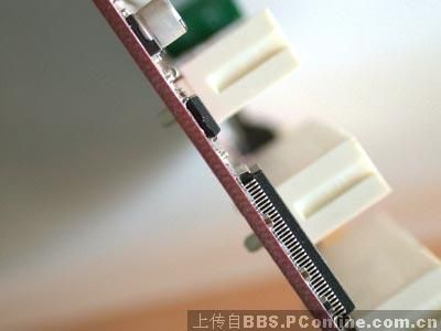

PCB板本身的基板是由绝缘隔热、并不易弯曲的材质所制作成。在表面可以看到的细小线路材料是铜箔,原本铜箔是覆盖在整个PCB板上的,而在制造过程中部份被蚀刻处理掉,留下来的部份就变成网状的细小线路了。这些线路被称作导线或称布线,并用来提供PCB板上零件的电路连接。通常PCB板的颜色都是绿色或是棕色,这是阻焊漆的颜色。是绝缘的防护层,可以保护铜线,也可以防止零件被焊到不正确的地方。
  现在主板和显卡上都采用多层板,大大增加了可以布线的面积。多层板用上了更多单或双面的布线板,并在每层板间放进一层绝缘层后压合。PCB板的层数就代表了有几层独立的布线层,通常层数都是偶数,并且包含最外侧的两层,常见的PCB板一般是4~8层的结构。很多PCB板的层数可以通过观看PCB板的切面看出来。但实际上,没有人能有这么好的眼力。所以,下面再教大家一种方法。
  多层板的电路连接是通过埋孔和盲孔技术,主板和显示卡大多使用4层的PCB板,也有些是采用6、8层,甚至10层的PCB板。要想看出是PCB有多少层,通过观察导孔就可以辩识,因为在主板和显示卡上使用的4层板是第1、第4层走线,其他几层另有用途(地线和电源)。所以,同双层板一样,导孔会打穿PCB板。如果有的导孔在PCB板正面出现,却在反面找不到,那么就一定是6/8层板了。如果PCB板的正反面都能找到相同的导孔,自然就是4层板了。
  小技巧:将主板或显示卡对着光源,如果导孔的位置能透光,就说明是6/8层板;反之就是4层板。
