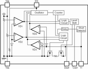

R5426系列的原理框图如图1。

每个IC有四个电压检测器,一个参考电路单元,一个延时电路,一个短路保护器,一个振荡器、计数器和一个逻辑电路组成。当充电电压或充电电流由小变大,超过这两者相应检测器(VD1、VD4)的阀值电平时,输出引脚Cout,即过充电保护检测器/VD1和充电过流检测器/VD4的输出电压经过内部相应延时就转为低电平。在过充或充电过流之后,电池包离开充电器并有负载连接到VDD,并当电池的电压降到过充检测值之下时,这两个相应检测器(VD1、VD4)被复位并且Cout的输出变为高电平。如果电池包仍在充电器上,即使电池的电压降到过充检测值之下时,过充保护状态仍不会解除。
DOUT脚为过放电检测器(VD2)和放电过流检测器(VD3)的输出脚。当放电电压由高向低,且低于过放电检测器的阀值电压VDET2,即低于VDET2时,DOUT脚在经过内部固定延时后就转低电平。
在检测到过放后,如将充电器与电池组相连接,并当电池供电电压高于过放电电压检测器的阀值电压时,VD2被释放并且DOUT变成“高电平”。
内置过流/短路检测器VD3可以感应到放电过电流的状态,并经过内置的固定延时后,通过输出端DOUT变为低电平而切断放电;或检测到短路电流时使DOUT的值立即变低从而切断放电。一旦检测到过电流或短路后,可将电池包与负载分离,VD3被释放并且DOUT电平变为高。
另外,在检测到过放电后,芯片将暂停内部电路工作以维持在极低的耗电水平。通过将DS端设到与VDD相同的电平,能将以上保护延时(除短路保护)缩短。尤其是过充保护延时会缩短为1/90,因而测试保护电路的时间可缩短。而且,当DS端的电平设置在某一范围内,输出延时会取消,这样一来,过充和过充电流立即会被检测到。此时的延时约为不超过几十微秒。

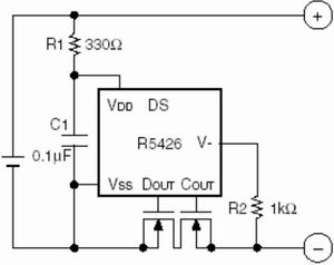

本着节省使用成本的原则,R5426系列只需很少的外围器件即可构成完整的功能。其应用电路图如图2。
图2 R5426系列应用电路图
R1、C1稳定R5426的供电。推荐R1小于1K。
R1过高会使检测值偏高,导致误差。R1和R2也用于防止反充和充电电压过高对芯片的损害。R1和R2过小,会导致电池包的自消耗过大。所以,R1和R2两电阻之和应等于或大于1K。
另外,R2过大,当电池包过放,将电池包放在充电器上会不易恢复。建议R2的值小于或等于30K。
