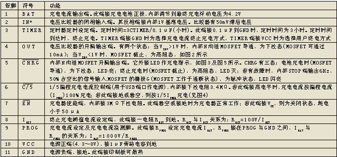

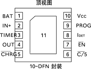

LTC4062的管脚排列如图1所示,各管脚功能如表1所示。
表1
图1 LTC4062的管脚排列

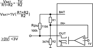

图2 OUT端的两个输出状态

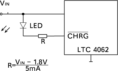

充电器充电状态指示
充电器充电状态指示如图5所示,在VIN端接一个发光二极管(LED)及限流电阻到CHRG端(其内部结构见图3)。当VBAT<2.9V时为涓流充电,CHRG输出低电平,LED亮(表示充电开始);当IBAT
图5 CHRG外接LED的电路

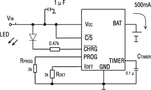

定时器终止充电方式电路
由定时器终止充电方式的电路如图6所示。采用CTIMER=0.1μF,定时时间为3小时。恒流充电电流IBAT=1000V/RPROG=1000V/2kΩ=500mA。IDET=100V/RDET=100V/2kΩ=50mA。充电时LED亮,当IBAT
图6 由定时器终止充电方式的电路
图6中,RPROG与RDET是两个2kΩ电阻,也可采用一个1kΩ电阻(省去一个电阻),如图7所示。用一个1kΩ电阻时,IBAT=500V/RPROG,IDET=50V/RDET。

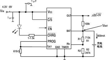

采用检测电流方式终止充电电路
采用检测IBAT电流来终止充电电路如图8所示。按图的参数IBAT=807mA,IDET=80mA。R1=715kΩ,R2=347kΩ,则VBAT<3V时,OUT为高电平;VBAT>3V时,OUT为低电平(可参看图2)。图中C/5接VCC(高电平),全电流充电,EN端悬空(内部有下拉电阻),充电器正常工作,要关闭时EN接高电平。TIMER端接地(采用检测充电电流终止充电方式)。LED作充电状态指示。
图7 由定时器终止充电方式的电路
图8 采用监测电流方式终止充电电路

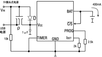

图9 采用插头式电源或USB端口作电源的充电电路
采用5V插头式电源或USB端口作电源的充电电路。
采用5V插头式电源或USB端口作电源充电的电路如图9所示。两种电源都可使用,若两种电源都接上,则5V插头式电源优先。5V插头式电源使10kΩ电阻通电,VGS≈0V,P管截止,USB端口不再供电。肖特基二极管D为阻塞二极管,它防止USB供电时,不会使10kΩ电阻通过电流,并且减小二极管的正向压降的损失。图中TIMER接地,IBAT

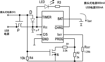

图10 采用插头式或USB电源时充电电流不同的电路
采用不同电源时充电电流不同的电路
采用5V插头式电源可提供800mA充电电流,但由于USB端口不能提供800mA电流,可采用图10所示的电路,在USB端口供电时,充电电流减小到500mA。
在用插头式电源时,N管导通,RPROG=R1//R2,使RPROG值减小,IBAT=800mA用USB电源时,N管截止,RPROG=R2,IBAT=500mA。
TIMER接VCC,由用户终止充电。
