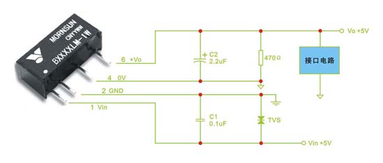

但是在很多情况下,单单只使用隔离变换器还不能达到隔离保护的作用。实际上,只要电路输入端有浪涌脉冲发生的可能,或者输入端的电源不稳定(如汽车电瓶等),电路中还是会存在高频瞬态干扰的,这将会对电路造成很大损坏。一般在切换大功率感性负载,如电机、变压器、继电器等或闪电过程等,都会产生幅度很高的瞬态干扰,如果不加以适当防护就会损坏RS-422或RS-485通信接口,甚至损坏后级电路。对于这种瞬态干扰可以采用隔离或旁路的方法加以防护。最常用及最有效的办法是在隔离变换器的输入端接上一TVS管或稳压管(低压降),见图1。另外,对TVS管的耐压、嵌位电压等等各参数的选择也要适当,否则将起不到保护的保护的作用(太高)或影响电路的工作(太低)。
MORNSUN新出品的B0505LM-1W系列产品可以更好地应用在此方案中,这款隔离1000VDC的超小型、高可靠性的DC/DC转换器,其输入电压为5V,输出电压为5V,功率为1W,图1为该产品的一种典型应用电路。由于实现输入与输出之间1000VDC的隔离,且输出短路时间可持续1s,从而能很好的抵御高频瞬态突波的干扰。
图1 B0505LM-1W 典型应用电路
