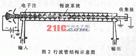

(1)行波管
行波管都是用高温精密铜焊金属和陶瓷制成的。每个行波管都包括一个电子枪,为RF(Radio Frequency)电路慢波结构,而且大部分行波管都采用了一个多极怍集极,如图2所示。行波管的电子枪通常在很多Litton迷你型行波管中都会用到,它包括一个阴极、一个将阴极加热到足够温度从而产生电子的加热器、一个聚焦电极在电子束进入慢波结构时将其直径变小。慢波结构一般由三条棒和钨丝组成。电子束在慢波结构中行进时,RF就与电子束集合在一起引入,并与电子束相互作用,其结果就是能量从光束转化到RF信号。RF输出从慢波结构的终点开始。收集极的作用是从电子束中收集电子,并以热的形式散发掉剩余的能量。收集极的机械设计包括经过特别处理的铜电极,该铜电极经铜焊焊入一个陶瓷封套中。管脚引线用来完成到电极的电子连接。陶瓷封套为电极、电隔离和导热提供了机械环境和真空环境。电极经过涂层处理,以减少次级散热。
