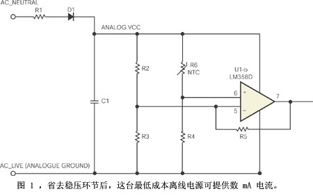

在电流只有数 mA 的情况下,在一个不太明显的离线降压电路实例中(图1)省去稳压步骤可以获得尺寸、成本与效率的好处。本例是一个数字温度设置点控制器的前端,运放与电阻器桥在交流电路上构成一个阻性分压器的下臂。可熔电阻器R1与半波整流器 D1 将电流引入滤波电容器 C1,为双运放和辅助电路供电,以便控制三端双向可控硅。测量显示,非载荷电流约为 1mA,当驱动级(图中未画)脉冲式驱动三端双向可控硅栅极时,电流上升至约 3mA平均值。可控硅在电路工作时导通,在待机状态时关闭,从而获得 66% 的效率,在此期间,模拟 Vcc 电压会从 21V(待机状态)降至 13V(工作状态),这对大多数模拟电路而言足够了。

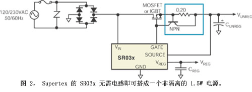

需要稳压和需要类似于多数 RC 降压电源的功率电平的非隔离式电路可得益于 Supertex公司独有的 SR03x 芯片。该类器件为 8 管脚 3.3V 或 5V 稳压输出,是一种通用输入、无电感、双输出电源,适宜高达 1.5W 的应用(图 2).未经稳压的线路电压标称为 12V,如果用一只齐纳管将芯片的接地浮动,就能够将输出电压任意设为接近输入电平。使用带散热片的 SO-8 封装时,稳压输出时芯片可以提供高达 30mA 的电流,以及用欧洲电源在非稳压线路上可实现50mA 的电流,或从 120V/60Hz 输出 100mA。该公司的欧洲销售经理 Nic Houslip 解释说,SR03x 在工作时从一个桥式整流器获得未过滤直流电压,并供给自己的内部电源。然后芯片作为一个普通的线性稳压器,用一个比较器控制未稳压的线路,当输入线路电压低于约 45V 时使外接的IGBT 或 N 沟道 MOSFET 导通,高于此电平时则关断。因此,确定电路所需的唯一存储电容器有足够容量值非常重要,典型的选择范围为 100F 至 470mF。
Houslip 指出,当使用该公司的 GN2470 时,最佳效率约为 40%,因为IGBT 与其竞争产品 MOSFET相比, 正向压降更低。由于 IGBT 比 MOSFET 慢,因而可以省掉导通器件栅极电路中可选的 RC 滤波器,该电路能抑制 EMI。省掉电感可以节约不少成本。与主要批发商以及目录供应商提供的数据相类似,电源预计价格建议电源的材料成本约为 1.40 欧元。作为比较,采用 Supertex HV9910 和三只电感将交流电压作二次降压转换,从而获得一个恒流供给大功率 LED,该设计的成本约为 4 欧元,其中电感就占 1.77 欧元。该设计(Supertex 提供 HV9910DB5 演示板)来自于准备在中国进行生产的一个客户,因为在中国电感十分便宜
