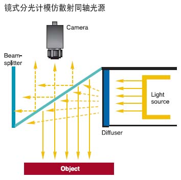

按此在新窗口浏览图片
图2:将一个镜式分光计放置成45 度,来模仿散射同轴光
源(DOAL)。它可以与一个环形光源或一个集成的摄像头
光源搭配使用,将摄像头垂直于零件,确保图像质量。

  搭建系统用附件:镜式分光器,价值$50,可以与一个环形光源或集成的摄像头光源搭配使用,以使摄像头和光源垂直于零件。在45度的角度上,通过反射一半光线、透射另一半光线,可以模拟一个散射同轴光源(DOAL;如图)。对于漫反射,可以调整摄像头,以使中央光圈环绕待测零件,这样可以消除测量误差。在机器人技术的应用中,例如在发动机组周围可以在每一个测量点对机器人进行示教。对于远程测量,它也可以增加精度。散射同轴光源(DOAL)可以减少反射和闪耀、消除亮点和异物,例如通过给出边缘对比度可以消除油漆表面上的结块。

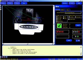

按此在新窗口浏览图片
图3:机器视觉软件已经变得不那么复杂了,就像Banner Engineering
公司的这个程序所显示的那样,当它检查字母以及通过视觉传感器检
查距离时只需进行点击动作即可完成操作。

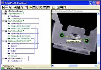

按此在新窗口浏览图片
图4:就像机器视觉能够确定位置一样,包括Cognex软件在内的有些
软件还能够测量距离,例如Cognex可以测量两个孔之间的中心距离。
