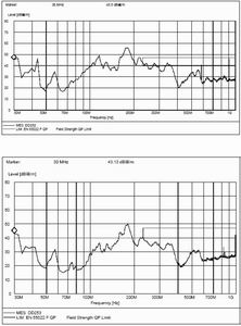

EMI辐射发射试验进一步验证开关管驱动缓冲电阻大小对整个DC-DC转换器EMI水平的影响。图2为转换器B采用非夹绕变压器时,当驱动电阻取值为1Ω和47Ω(反向并联有二极管)时的辐射干扰。可以看出增大驱动电阻后,30MHz和接近200MHz的频点各有3_5dB的明显改善。
驱动电阻为1Ω(水平方向)
驱动电阻为47Ω(水平方向)
图2 驱动电阻对辐射发射的影响

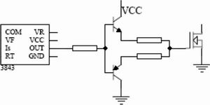

因此得出结论是,单靠提高开关速度来提高DC-DC转换器效率是不可取的。于是,如何选择合适的驱动电路参数、不断地优化驱动电路的设计,在提高DC-DC转换器的EMC性能的同时又保证总效率等其他参数指标不受到大的影响,是近年来发展的一个新方向。例如,在驱动电路中保留驱动电阻的同时加入推挽电路以代替二极管,这样就可以方便地分别调节控制开和关的速度,再权衡EMC性能和总效率指标的关系,以达到最理想的效果。如图3所示。
图3  有驱动缓冲电阻、开关速度均可以控制的驱动电路
