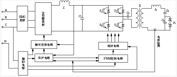

图1所示为臭氧电源系统原理框图,整个系统由主电路、控制电路和驱动电路组成。主电路包括整流电路、逆变电路;控制电路主要包括IGBT驱动电路、晶闸管智能模块触发电路、保护电路和软启动电路。根据介质阻挡放电产生臭氧的机理[1],臭氧发生器可等效为由Cd(介质等效电容)、Cg(气隙等效电容)和Vz(放电维持电压)组成的等效电路。对于供电电源来说,发生器是一非线性容性负载。
图1 电源系统控制原理框图
整流电路采用三相整流智能控制模块,该模块高度集成了晶闸管主电路和移相控制电路,且具有过热、过流、缺相保护功能,使用起来非常方便[2]。电容C1很大,因而直流输入可近似地等效为一个电压源,电感L主要起平波作用。电源的功率调节是通过调节全控整流桥晶闸管的触发角α来实现的。逆变电路采用PWM控制,输出电压波形为频率变化的方波,此方波电压经中频升压变压器升压后给臭氧发生器供电。S1-S4为IGBT功率管,C2为防止变压器偏磁的隔直电容。采用频率跟踪技术使逆变桥工作频率接近于负载谐振频率,即准谐振状态,负载由补偿电感Ls(包括变压器漏感)和臭氧发生器串联组成,实现对功率因数的补偿。

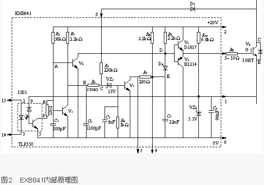

图2是EXB841的内部原理图,其主要有3个工作过程[5]:正常开通过程、正常关断过程和保护动作过程。保护动作过程是根据IGBT开通期间其集射极间电压Uce的大小判定是否发生过流而进行保护的。当IGBT开通时,若发生短路,Uce上升很多,会使得D7截止,EXB841的脚6“悬空”,B点和C点电位开始上升;当上升至13V时,VZ1被击穿,V3导通,C4通过R7和V3放电,E点的电压逐渐下降,D6导通,从而使IGBT的集射极间电压Uge下降,实现缓关断,完成EXB841对IGBT的保护。作为IGBT的驱动芯片,EXB841有着众多的优点,但也存在着下列不足。

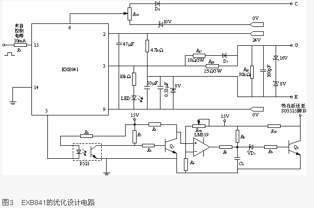

针对上述EXB841典型应用中存在的不足,在设计臭氧逆变电源中,研究与设计了基于EXB841的优化驱动电路,如图3所示。
辅助电源电压采用24V。这是因为负偏压影响保护特性,负偏压和保护阈值电压之和不得高于13V,否则将被视为过流状态而不能正常工作。为降低保护阈值电压,即过流时的Uce值,可通过外接稳压管提高负偏压,这时正向驱动电压将下降,因此,为保证正向驱动电压而适当地提高了电源电压。
外接办法是断开EXB841的脚1与IGBT发射极E间的连线,如图3所示,用外接的稳压管代替EXB841内部的稳压管VZ2,此时应使稳压管两端并有电容,同时也须根据稳压管的稳压值适当调整其所在支路的限流电阻。本电路选用了稳压值为8V的稳压管,限流电阻4.7kΩ,稳压管两端并联电容为0.33μF。为防止栅极驱动电路出现高压尖峰,在栅射极间并接了两只反向串联的稳压二极管。
对于偏高的保护动作阈值难以起到有效的保护作用,除用短路等辅助保护外,仍须配合电流传感器进行过流保护。为了适当降低动作阈值,已提出过采用高压降检测二极管或采用串接反向稳压管及二极管的方法[4],但其调整受到较大限制。而本改进电路不仅可使实际过载电流小于IGBT的极限过载电流,而且还实现了保护电压的连续调节和较准确控制。
 3 驱动芯片EXB841为改善控制脉冲的前后沿陡度和防止振荡以及减少IGBT集电极高电压尖脉冲,须在栅极串联电阻Rg。但是,在开通IGBT时,Rg增大会使IGBT的导通时间延长,能耗增加,因此需要减小Rg;而在关断IGBT时,由于dv/dt较大,会导致IGBT发生擎住效应,因此需要增大Rg以延长关断时间,减小过电压。为此对电路进行了部分改进,采用了不对称的开启和关断的方法。如图3所示,在IGBT开通时,EXB841的脚3提供+15V触发电压,此时两个电阻并联使Rg值较小,在IGBT关断时,EXB841提供-8V电压,此时二极管D1截止,Rg=Rg2值较大,可以增大关断时间,减小过电压。当然,Rg阻值的增加会加大IGBT的开关损耗,因此,要合理选择Rg1和Rg2的阻值。
对于EXB841驱动中产生的虚假过流以及无过流自锁,如图3所示,可通过外接光耦将信号传输给外部保护电路,经过一定延时以防止误动作和保证进行软关断后由触发器锁定。延时是为了使IGBT软关断后再停止触发信号,避免了立即停止触发信号造成硬关断,同时还极大地提高了抗虚假过流的能力。本锁定保护电路其工作原理是:当过流检测信号超过设定值时,过流高速比较器LM319输出高电平,电容C2通过R7充电,若LM393持续低电平时间大于设定保护时间(一般是5μs),稳压管VD1被击穿,三极管Q2饱和导通,输出低电平,经R-S触发器翻转、锁定,并送至SG3525的脚10,停止PWM波输出。由于EXB841的脚5被置为低电平,IGBT在此过程中缓关断。若是EXB841误触发,则自动恢复到工作状态。

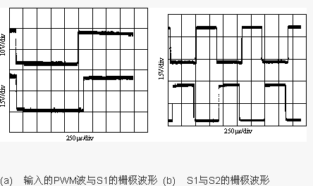

实验驱动波形如图4所示,反向关断电压为-7.8V,正向驱动电压为15.2V,正负偏压同时得到了调整,且波形呈规则的矩形波。实验中还发现若稳压管两端未并接电容,则正向驱动电压上升沿仍然很陡,而由正向驱动电压向反向关断电压切换时,先有一很陡的快速下降过程,接近0V时,经过缓慢的过渡过程才达到稳态反向关断电压。这是由于反向充电时间常数过大引起的。

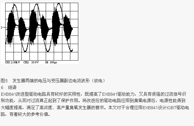

原EXB841典型驱动电路应用到臭氧电源时,电源系统极易出现故障,表现为:由于负偏压不足,导致内部稳压管损坏;在桥式电路中,IGBT发生直通现象,IGBT经常炸毁;由于臭氧电源中强电磁干扰的存在,致使EXB841在电流较小时就产生虚假过流故障报警,使得设备无法正常运行,从而使保护功能失效。改进后的优化电路使以上几种故障均得以消除,设备能长时间可靠运行。从驱动波形看,正负偏压均得到了提高。同时,由于用外接稳压管替代了内部稳压管,故在产生故障时,一般只是烧毁外接稳压管,从而保护了EXB841,降低了设备的维修成本。图5为该臭氧设备正常运行(准谐振状态)时的电压电流波形,黑色波形为放电电流波形。
