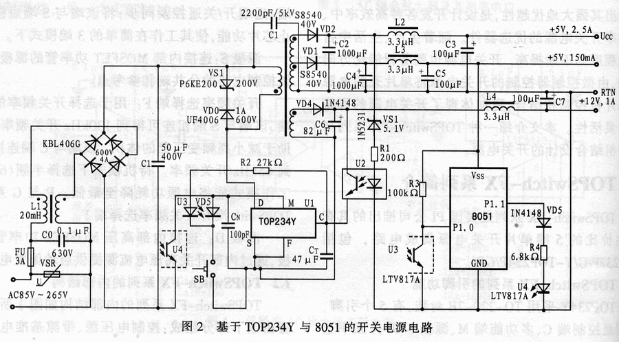

笔者设计的开关电源具有3路输出电压,分别是U01(5V,2.5A)、U02(5V,150mA)、U03(12V,1A),总功率25W。其中的U02主要是为8051或8051需增加的其他外设器件(如EEPROM)供电,U01和U03是为需大电压大电流的设备供电。设计中主要使用1个TOP234Y、3个光耦合器LTV817A及1个8051单片机。具体设计电路和器件参数如图2所示。
2.1 主电路设计
将除TOP234Y和8051外的电路称为主电路。电压输入电流为交流85V~265V,可适用于大多数应用场合。为承受可能从电网窜入的雷击电压,在交流输入端并联1只压敏电阻器VSR,并且加入1只熔断器,以保证整个电路的安全。为了抑制电路的电磁干扰,在交流侧串入电磁干扰滤波器(由C0,L1组成)来抑制开关电源的上升时间以及变压器振动等产生的噪音。
交流电经过桥式整流器和C1整流滤波后产生高压直流来给高频变压器的一次绕组供电。VS1和VD1能将漏感产生的尖峰电压箝位到安全值,并能衰减振铃电压。VS1采用反向击穿电压为200V的P6KF200型瞬态电压抑制器,VD0采用1A/600V的UF4006型超快恢复二极管。C1为安全电容,接在直流高压端和地之间,能滤除一次绕组、二次绕组耦合电容产生的共模干扰。
高频变压器采用EEL25。为减少高频变压器体积和增强磁场耦合程度,二次绕组采用了堆叠式绕法。二次绕组中的一路电压经过VD2、C2、L2及C3整流滤波后得到所需的电压。由于单片开关电源的开关频率较高,因此在输出整流管关断后的反向恢复过程中,会产生开关噪音,容易损坏整流管,而由阻容元件组成的RC电路虽然能对保护二极管和降噪起到一定作用,但效果不很理想,还会在电阻器上产生功率损耗,因此这里选用电感器来代替电阻器。渺茫 皮电感器L2选用3.3VμH穿心电感器,可滤除VD2在反向恢复过程中产生的开关噪音。基于以上考虑,次级绕组的其它几路输出均采用此方法滤波和消噪。反馈绕组不仅直接作为一路输出电压,而且还为TOP234Y提供了所需偏压。C6为保护电容器,用于滤除由一次、二次绕组耦合电容器引起的干扰。
2.2 控制电路设计
控制电路主要指单片机开关电源器件TOP234Y和单片机8051的外围电路。开关电源部分主要由TOP234Y(U1)、线性光耦合器LTV817A(U2)组成。控制部分主要由单片同8051、线性光耦合器LTV817A(U3、U4)、按键SB组成。

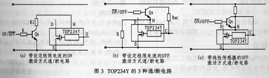

利用TOP234Y的M端。可经组成以下三种形式的开关电路,如图3(a)~(c)所示。图3(a)为带极限电流设定的ON激活方式通/断电路,图3(b)为带极限电流设定的OFF激活方式通/断电路,图3(c)为带线性传感器的OFF激活方式通/断电路。图中的开关管QR即可用炮耦合器也可以用手动开关。其中“ON激活”是指当ON/OFF端为高电平时开关电源激活,反之低电平激活的称为“OFF激活”。本文采用的是第一种控制方式,线路简单,元件相对少。
当开关按键SB按下时VD5导通,TOP234Y的M和S接通,电路工作在三端模式,多功能端和开关频率选择端不起作用。这时U02有电压输出并为8051供电,8051经过初始程序复位后正常工作,流过U3上的电流使光耦合器接通,随后8051检测到P1.0被拉至低电平,程序接收到中断后转入TOP234Y启动程序,接着给P1.1一个信号驱动U4,从而将TOP234Y的多功能端M和开关频率选择端F接通,使TOP234Y保持在接通状态,正常工作。
当需要关断时(TOP234Y并不完全关断),可按下SB,一样通过U3将信号传输给8051,8051的P1.0检测到低电平信号后,将转入关断程序,根据需要,这期间8051还可执行别的操作,比如保存数据、安全停止正在运行的外部设备等。8051的操作完成后,再转入关断程序,从P1.1给出信号,将U4截止,这样一来TOP234Y的漏极电流仅为0.6μA,功耗非常小。
若8051不由该开关电源供电,而改由其他设备供电时,则可以在8051内设置定时启动程序,预定的时间到后,P1.1输出信号直接将TOP234Y的M和F端短接,TOP234Y随之启动。输出的电压可以带动外部设备,从而实现定时自动运行,如果接入遥控程序和设备,还可以实现远端遥控定时启动。
基于8051的开关电源设计还有许多方法,例如在图2所示的设计图中,用8051来控制TOP234Y的源极S端、控制端C和开关频率选择端F的通断就可以实现开关频率切换,将F端接C端就可以实现65kHz的开关频率,在视频控制中选择这种半频工作可以进一步降低设备对视频噪音的敏感程度。
